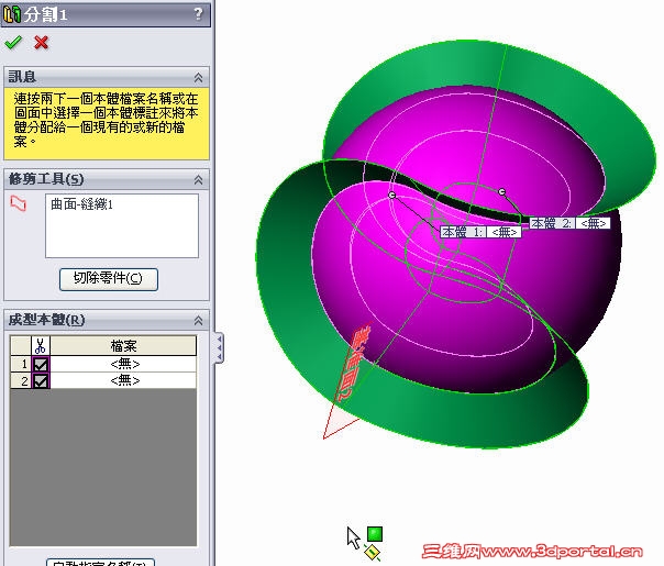

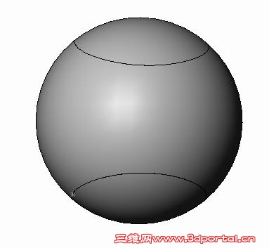

在画棒球的过程中,需要用扫略成的曲面将球体分成两半,但是怎么分都不行,选择的实体始终都是实心球体,而不是抽壳后的空心球体,请教高手该怎么办?附件是零件文件,请大家指点。 棒球.rar (387.02 KB, 下载次数: 14)

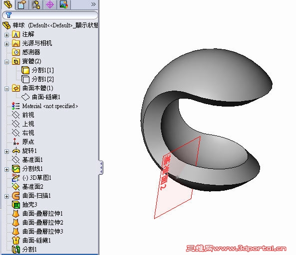

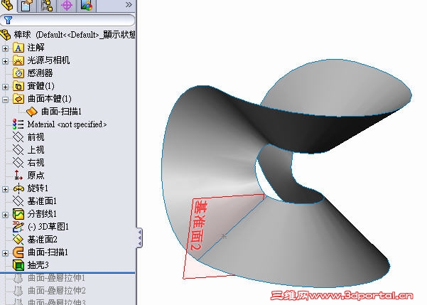

試一下以下方法就可搞定,就是把曲面補滿可以確實把實體分割.
& E  \7 z' ?* }/ Q1 J$ g bas1.jpg $ F2 a1 @% b5 ]+ D$ V$ ]$ W6 t
bas2.jpg " d" r+ f' v" `5 H" r* e
bas3.jpg " h' M" n8 Y" r# E+ z8 R/ S
/ F' K! Q( J5 h0 f' r$ _* V" x' p* T- j  q! t! P; A' p

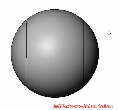

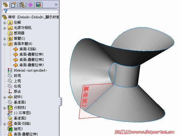

不過你這曲線沒話好一線條對.另一邊兩線平行不對
* G" m/ c6 S0 U5 L# ?( T bas7.jpg

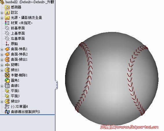

, G* L. I# C1 {1 y- \- l. e- d給你一個棒球參考2 _+ C  n$ J$ S
bas8.jpg 3 H1 a# C$ a8 q9 `% y4 g- r& g# }
bassball2.rar (292.7 KB, 下载次数: 48)

2# danilso
- \4 H* W- ^" ?0 ^% _非常感谢你的作答,因为我的是2007,所以打不开你的文件。按照你的方法将曲面补齐,但是在操作的时候怎么曲面是不可选的呢?
发表于 2010-7-8 10:35:13 | 显示全部楼层 来自: 中国广东惠州
分割前要把補好的面縫幟.
