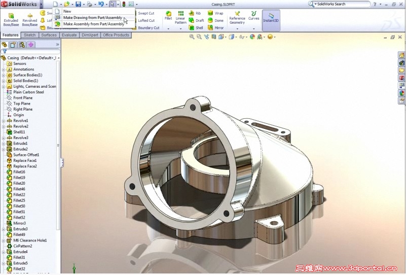

求高手,为什么我的SolidWorks没有图1中的效果6 M, r, l) k* x! s( t# H! [/ |
就是阴影效果……急求!4 G% c9 `7 q: g& Q8 _) h, }
这个是官方,还有一些网友的效果,我的下面的就一个粗糙的阴影
" X9 Z1 y* h) g' g# y: k 1.jpg

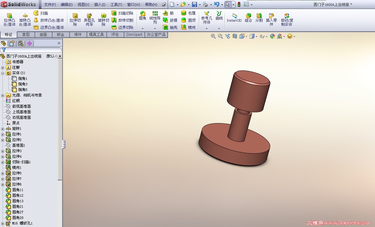

, z  O* [1 u, g我的就阴影,没光泽……
) |$ _' r: P( ~2 M$ @ 2.jpg
发表于 2010-7-7 18:00:14 | 显示全部楼层 来自: 中国上海
这个功能是RealView,开启方式:视图,显示,RealView图形。
5 R- `  i. r: R8 A& T7 K" {. Crealview功能需要支持SW的专业显卡才能开启。
