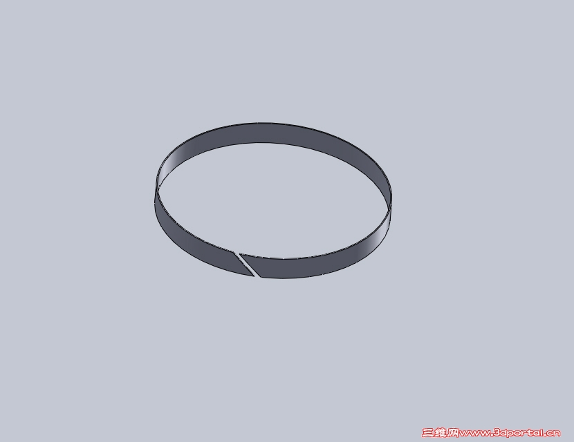

是一个尼龙的零件,我是直接画个圆,用薄壁拉伸的方法做出来的,但现在上级说要展开图,请问各位大侠,这个零件怎么展开呀?如果我一开始用钣金的功能做的话就可以展开,现在用零件的形式就不能展开吗?

发表于 2010-7-7 21:41:58 | 显示全部楼层 来自: 中国江苏南京
用钣金做吧,上下各一个开环的圆 ,直接放养折弯就可以了……) j! D0 f* i7 V7 q, f
如果用零件来做的话,薄壁切除产生的是非线性边线,估计没办法转化成钣金的

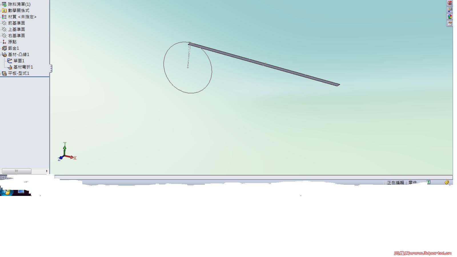

发表于 2010-7-8 06:51:48 | 显示全部楼层 来自: 中国台湾
本帖最后由 love1981 于 2010-7-8 06:53 编辑 4 q' a2 Q9 G( N6 `4 M/ d' I& y6 ^
1 j( d) @& n8 y: `
正圓 直徑X3.1416=答案
( a, p# ^5 |# V: G  y  _; K8 `% ]6 J+ r2 B7 w  U5 }9 P" @" m
版金指令畫圓斷開(斷開距離大於板厚)>基材伸長) U8 l# d2 A. r
, G  M7 y2 }9 H5 z$ j
另外您斷開的部分造型需求若是斜的得自己想辦法喔~
发表于 2010-7-8 10:03:55 | 显示全部楼层 来自: 中国山东青岛
各种材料和厚度的展开系数都不相同,你可以先按中间线的方法展开,要是批量生产的话还得具体实验出来最佳数值
发表于 2010-7-8 13:33:49 | 显示全部楼层 来自: 中国北京
展开就意味着是钣金,还是阪金建模出错的可能性小。
& Z( ?4 p! ^; s, f其它建模方式转钣金一般都展不开。
