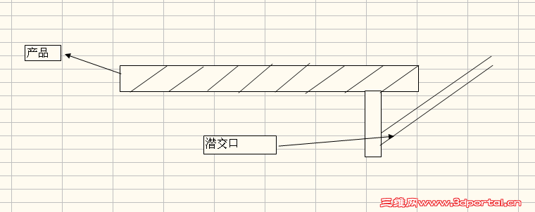

7 v8 K* _- k3 z; L) [产品比较薄,2.0mm' m1 h- o& }8 f1 E' y7 `
成型后浇口处颜色发黑,与其他地方颜色不一致,是什么原因,大家帮忙分析分析) e  L3 ^% w8 \9 P6 u& |
有什么解决的方法也请赐教了。

发黑,不会是烧焦了。一般都是产生气纹。7 b2 }4 D* b8 ^; b! `
如果是烧焦,注塑工艺速度调慢点,采用多段,把进胶位置控制好。

烧焦,产生原因,1、注射速度过快;2、浇道截流,造成流动不畅;3、原材料原因(原材料本身流动性较差或润滑剂加入量不够)

5 }4 O$ R9 F& g3 o1 S% u材料为ABS 757 黑色,流动性是不大好,试模具都试了好多次了,还是搞不定,是签浇口,但是不是香蕉的,潜的很长有35MM,请问模具上能有好的改动建议吗?

在没有改进料之前,装油温机试试吧。
$ y: N" D6 Q% S产品外观有要求吗?不然改为搭接胶口。

我大概画了一下形状,大家再帮我看看
( }& d/ c- m& ?- G0 {9 x进入死穴了
% V( e  Z  R. s) w0 Y5 S( Y浇口痕迹怎么都处理不掉。
