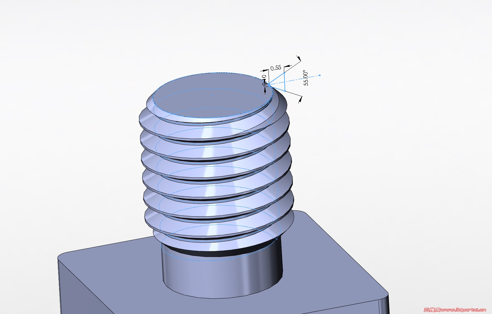

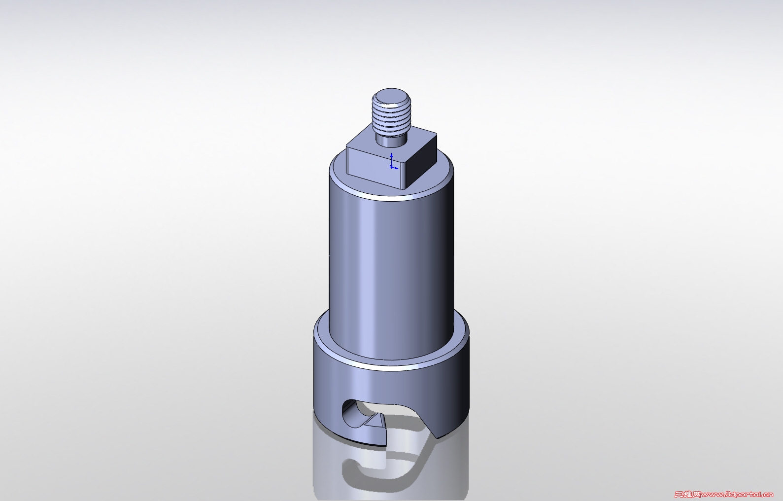

发表于 2010-7-8 15:24:50 | 显示全部楼层 来自: 中国广东肇庆
我都是扫描切除的,也有用扫描添加的,还可以用装饰线
3 o5 W3 b( J$ U* g- b& v& I0 k! p- t3 P$ R2 {5 u3 C" g
chenjun520601 + 3 应助

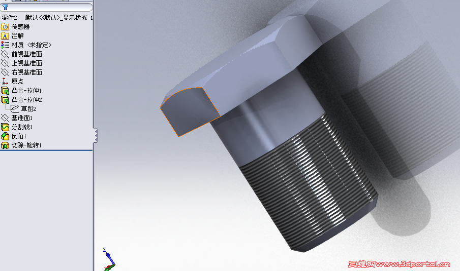

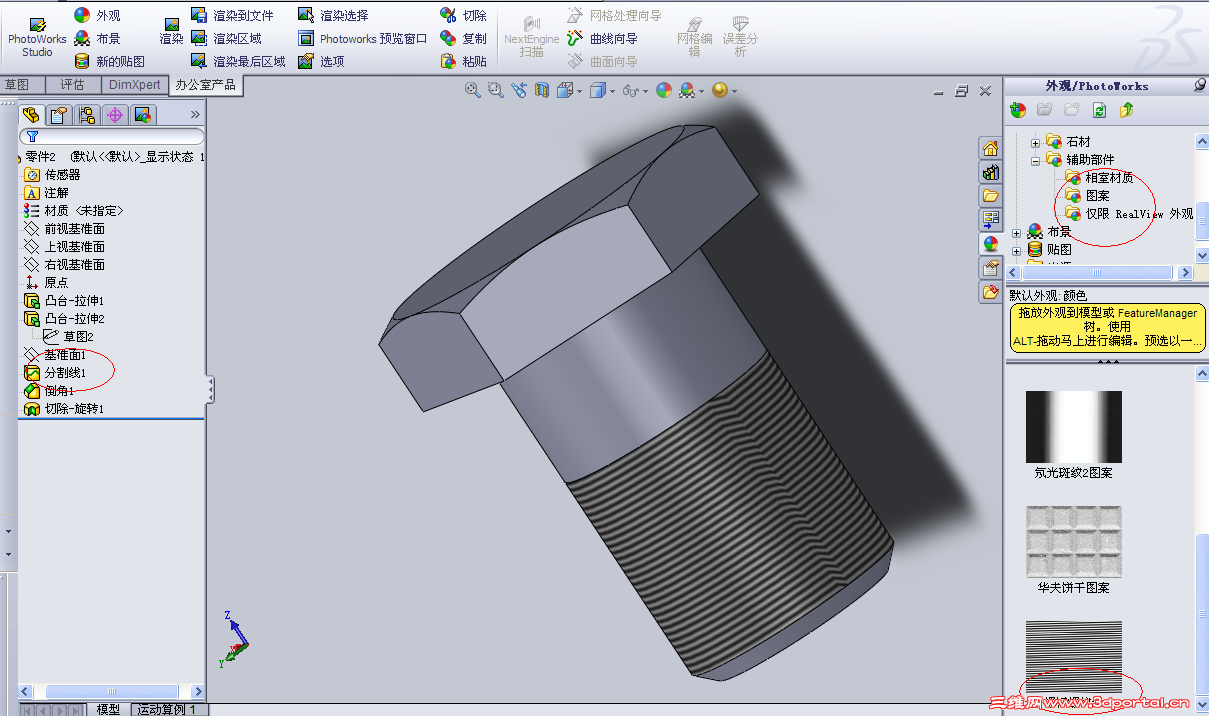

本帖最后由 feejoy 于 2010-7-11 17:43 编辑 5 }3 A; I) w7 D. W3 Y7 t
- G4 j! H2 ]# Q. Z3 A2 j2 }# a在用装饰螺纹线的时候,有个缺点就是渲染的时候它会丢失,我在做装配的时候有的时候也不知道什么原因会丢失,如果用螺旋扫描感觉- K$ q$ h9 t% s: \" S+ e8 \% e' C
麻烦还会加重电脑的运行速度。我解决的方法用纹理再加上分割线,渲染的时候也会显示出来: 5.png 6.png
