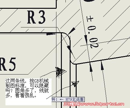

在出活塞工程图时活塞部位到的圆角很多 也不大  显示在工程图中 看着很乱。1 ~' }2 ]* f* w% p" ~5 ?+ k& \
那个圆角的边线可以隐藏起来吗 ?
' X' g1 _4 }; a5 ~3 K& q$ I1 A+ W
) `3 J- J: \0 \4 U& B, N# k$ }! S制图标准有没有对 圆角边线的规定呢?
, C/ Y( A9 H0 G$ k9 z6 r: F( E/ o
) P# {1 [3 {9 `8 L; Z, o- g/ f( e谢谢

你可以把一样尺寸的倒圆角用同一个代号啊,把最多的那个就再图纸上说明其余未注圆角为XX

为了图面条理清晰和以后检阅方便,最好保留。6 C1 p  |) C2 Z4 s
但可以以另一种方式显示。在该视图上点右键,选择“切边”,选“按线型显示”,再在菜单“选项”中选择“文档属性”,选“线型”,选“切边”,选择你想要的线样式。
2 o: r; j4 C7 A6 L  u+ J我建议用实线,选最细的线宽。

按机械制图标准,此两条线是应该隐藏的。
发表于 2010-7-9 08:48:40 | 显示全部楼层 来自: 中国安徽淮北
不知5楼的大师看的是哪个标准。我看的标准却说此线是可见轮廓线,必须标出。

请看一下任何有关制图标准的图例,几乎比比皆是。所以工程设计师没有去画此类切线的。当有些过渡线需要制出时,也要按过渡线的要求在线的两端留出一段空隙。

, u! j" |3 f6 L+ j5 o% g切线,不显示
发表于 2010-7-9 10:44:39 | 显示全部楼层 来自: 中国陕西西安
标准规定是不画出的!我倒觉得显示出来更好

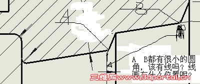

下面这个图 AB 都有很小的圆角 出工程图 有两条线  。应该有线吗 还是有一条线呢

- v7 T, E+ C& E图中A、B处的圆角,其两相邻边的延长线交点位置,画一条线,线的端点与圆角线保留一点空隙,这就是过渡线。通常在此处只画一条过渡线,由于这是标准规定,大家一看理解。# W) k5 h  D: g2 H
你在楼顶上的图中圆角与内孔线相切,按规定不画此线,一来此处不会引起误会,二来避免出现很多邻近的线条,使图形更清晰。5 \7 ^9 m0 D3 @* b4 i% G
有人不喜欢标准的这些规定,我也没有办法。但是要让大家能看懂,我还是希望能按标准做。其实在制图标准中规定了许多画法,譬如螺纹、齿轮,还有其它许多简化的画法,这些都是为了使图形更清晰。如果有朋友在这些地方都一定要按投影关系来画,我想画的人和看的人都会太辛苦了。
