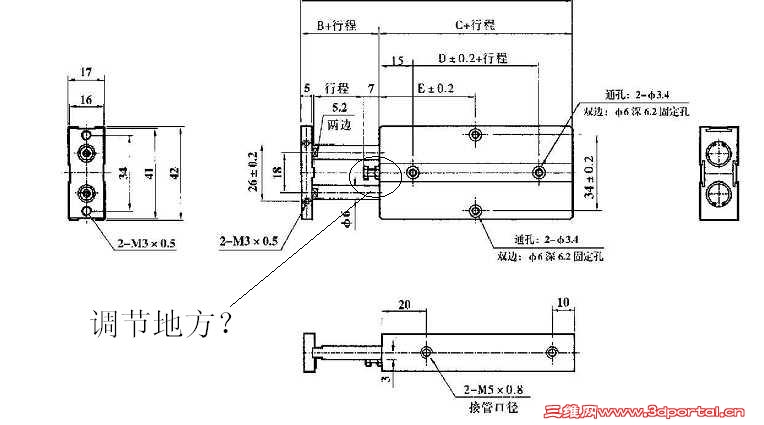

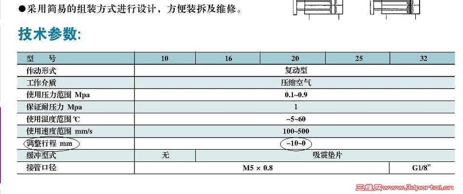

要用到双轴气缸。。刚刚看了介绍。。。有一个疑问。。双轴气缸的行程是不是可以微调。。。图中的-10到0。。。是不是我选了40的行程,用的时候可以根据情况调节到30-40之间?。。。如果可以微调的话,调节的地方是不是图中二所示?: B3 o; E" k8 H9 c0 V' D6 c+ D

没错,那里是颗行程调节螺钉。需注意气缸的速度较快,故冲击也比较大,可能的话尽量降低气缸的工作压力以减小冲击。

9 k5 `. ^' f" X& Q  k7 w恩。。谢谢楼上了哈。。我做工装的时候正好用到。。。对气缸不怎么懂。。。汗
