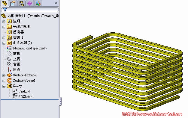

各位大侠中那位神侠知道矩形螺纹怎么画呀 ,小弟急用

画个圆柱,做螺旋线,做梯形截面,扫描切除即可。
 楼主| 发表于 2010-7-8 16:01:48 | 显示全部楼层 来自: 中国浙江杭州
可不可以做个源文件发我   我不是很明白  我的是08版
 楼主| 发表于 2010-7-8 16:04:53 | 显示全部楼层 来自: 中国浙江杭州
) L% w$ B% h6 B) r我说得不是很明白   不是截面是矩形的   是绕法是矩形得    一般绕的是圆的    我要的是方的》

发表于 2010-7-8 16:52:33 | 显示全部楼层 来自: 中国广东惠州
看看是不是這個.4 a( c! Z' ]) R  V
fs1.jpg 1 b$ k0 n& k2 E, Z; u. h: _
方形弹簧11.rar (1.83 MB, 下载次数: 27)

 楼主| 发表于 2010-7-9 08:56:33 | 显示全部楼层 来自: 中国浙江杭州
下载去看看
 楼主| 发表于 2010-7-9 09:23:33 | 显示全部楼层 来自: 中国浙江杭州
danilso          赞赞赞赞    谢谢   我做出来我想要的 !

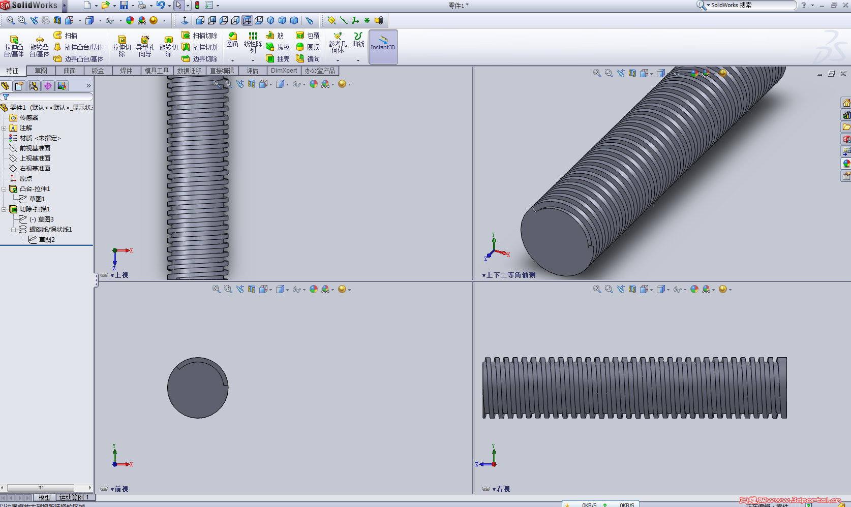

发表于 2010-7-9 09:36:29 | 显示全部楼层 来自: 中国山东青岛
我画好了,就是不知道怎么上传图片和文件
发表于 2010-7-9 09:39:12 | 显示全部楼层 来自: 中国山东青岛
[img][/img]告诉我你的邮箱
发表于 2010-7-9 09:44:05 | 显示全部楼层 来自: 中国山东青岛
可以了,就是我用2010做的

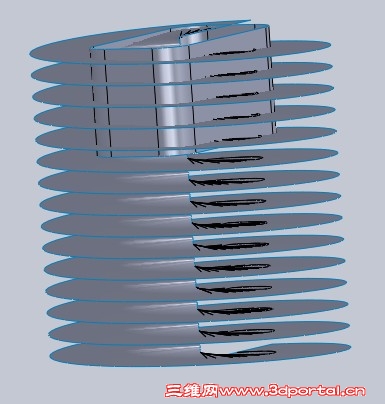

发表于 2010-7-9 10:04:36 | 显示全部楼层 来自: 中国广东深圳
看看是不是這個.

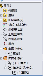

发表于 2010-7-9 10:26:10 | 显示全部楼层 来自: 中国安徽淮北
看看是不是這個.# u+ _0 R) C, z- s4 f0 c3 x
1691739- Q1 v# ~6 p" o, c* F2 a/ \' N' J; z
1691741
" \9 p; X3 H  P3 Odanilso 发表于 2010-7-8 16:52 http://www.3dportal.cn/discuz/images/common/back.gif
) ^8 d4 _0 @* f! J1 I+ {9 {
请问一下大师,我用你的方法做了一下,可是为什么两个曲面相交的时候,取的是并集,而不是交集啊?
* y: Z5 W' R0 f0 }8 J9 H2 G  p' s QQ截图未命名2.jpg QQ截图未命名.jpg
