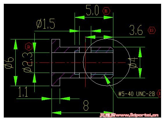

请看图  请问这张图纸上螺纹标注符合一般性图纸要求么?要是不符合请指出哪里不完整

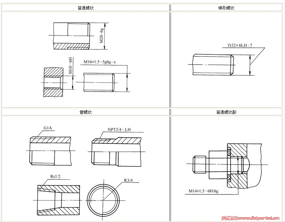

发表于 2010-7-8 13:39:17 | 显示全部楼层 来自: 中国北京
本帖最后由 zhaozhihui 于 2010-7-8 13:41 编辑 6 N, C% {6 @( V0 x# P8 }
, }$ Q% c1 e- Q! V  d# z1 N' n3 Z# d一般从螺纹的大径标注,# s; N8 R) u. L1 S! l' Z
也有这样标注的。

 楼主| 发表于 2010-7-8 17:57:24 | 显示全部楼层 来自: 中国江苏无锡
我想知道英制螺纹是怎么标注的,就比如我贴上的那个图

; d% E2 Y' A4 W' q如果是mm,则是1/8"-40(5#对应)! D# o1 O, J2 f. N( r  b3 M5 B- T
! P! g, _2 Z0 N. y! d1 N
无论是ISO还是UNC或UNF都不标底孔直径。
★新手★ + 5 应助
发表于 2010-7-8 19:47:50 | 显示全部楼层 来自: 中国广东珠海
一般直接注明规格就可以了,如果有外径要求的话,就加个外径
发表于 2010-7-8 20:55:09 | 显示全部楼层 来自: 中国天津
我想知道英制螺纹是怎么标注的,就比如我贴上的那个图6 J4 F3 T3 ]* p2 s% q
红烧菠萝 发表于 2010-7-8 17:57 http://www.3dportal.cn/discuz/images/common/back.gif
# C- g8 [0 o/ X8 I& [% k" G英制螺纹的标注方法:螺纹直径—每英寸牙数 系列代号—精度等级  h/ |" q# P) L& J
例:3/8—16 UNC —2A2 L2 V* n" N  j. @2 T9 k9 U
其中3/8表示螺纹大径,单位为英寸,也可以用小数表示如0.375;
- k( z, E! H4 R: W2 J. K* r16表示螺距,以每英寸的牙数来表示即每英寸16牙;& n; a4 Q9 d5 o
UNC表示粗牙系列,UNF表示细牙系列等;# Z2 T: i* ?, U9 U; |( }
2A为精度等级,如1A,2A,1B,2B等。

8 T6 j* f( o  J4 O- V, Q( ]我知道他们代表的意思.......我是想知道我这个标注是不是符合常规的作图标准,对螺纹的标注有完整么?
发表于 2010-7-9 10:13:04 | 显示全部楼层 来自: 中国北京
作图标准就查机械制图的相关部分。
( P0 f4 K( r1 X  p螺纹规格就差相关的螺纹标准。
发表于 2010-7-9 12:20:55 | 显示全部楼层 来自: 中国上海
没有倒角和收尾,没头没尾
发表于 2010-7-9 13:08:27 | 显示全部楼层 来自: 中国江西九江
英制惠氏螺纹标注:
5 r" B2 G3 T+ A! _1.内螺纹为nut,外螺纹用bolt. y; A3 o7 O: a( g/ \
2.公差等级:free、medium 、colse分别代表自由、中等和紧密级公差。# A& w( y( ?, p: [  M! d0 {$ ^8 h
3.粗牙系列、细牙系列、选择组合系列和选择螺距系列代号分别为“B.S.W" "B.S.F" "Whit.S"和"Whit"
1 T1 l  C1 F2 d- R4.左旋螺纹用"LH",右旋省略不标注.
/ B& }6 H3 O; |5 |+ r5.英制惠氏螺纹标注由:公称尺寸、牙数、螺纹系列代号、旋向代号、公差代号、内外螺纹英文单词组成。1 D' e$ ~( q" c  d  s
例如:
, x: K2 t$ l0 y% ?' H) M9 l1/4in.-20B.S.W,LH(close)blot.
发表于 2010-7-12 15:44:14 | 显示全部楼层 来自: 中国上海
还有你标注有效牙长的那个尺寸界限偏移的也太远了点.
