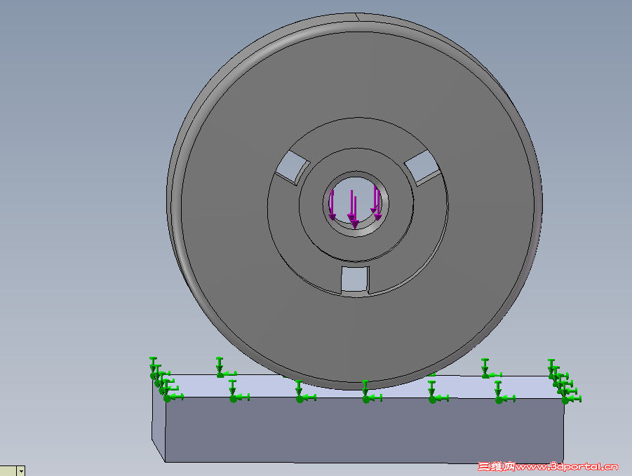

有这样子一个问题:超市中的购物车用脚轮,在受静力300kgf的条件下分析其变形。; ?, l' U  D/ \4 W2 t( k
问题如下:$ g: a; f8 |, [; F6 F2 m( u. y
  (1)怎么约束脚轮?
# S3 G* W% E7 ~5 n; j) R  (2)脚轮通过中心轴压的中心孔受力300kgf。如图中所示。我采用“轴承载荷”定义负载。
) z: u9 Q! M' R& u9 q; c7 C; P  (3)脚轮与地面接触,假定地面为刚性体,不变形;脚轮材料为PA6;
3 P1 v2 S# @* Q4 l请高手指点一下!
 楼主| 发表于 2010-7-8 16:09:40 | 显示全部楼层 来自: 中国广东深圳
个人感觉这个问题应该是赫兹应力问题。但是赫兹应力分析的是两个圆柱体的变形。
1 r* k/ J' @' h不知道cosmos能不能进行这种类型的变形分析?
  d2 A4 ~" O; W+ ~2 L" N0 D$ v我现在想不清楚怎么约束脚轮,因为脚轮除了受地面的约束外,其它的都不受约束;还有就是脚轮受力时就是一个中心孔受力。

这应该是赫兹接触应力问题,变形情况好像和两接触面的曲率有关
发表于 2011-4-23 21:31:15 | 显示全部楼层 来自: 中国河南郑州
约束的话,可以考虑固定轮子和地面的切线(用分割)
( C% m! b+ o; F, d& Q对于地面,可以使用虚拟壁代替真实的零件7 ~$ l$ J* G# k- @* |- R- ?+ |
如果关心轴孔处得应力,则需要把轴做出来,加上真实的接触。轴承载荷还是做了简化,在孔处的应力不真实
