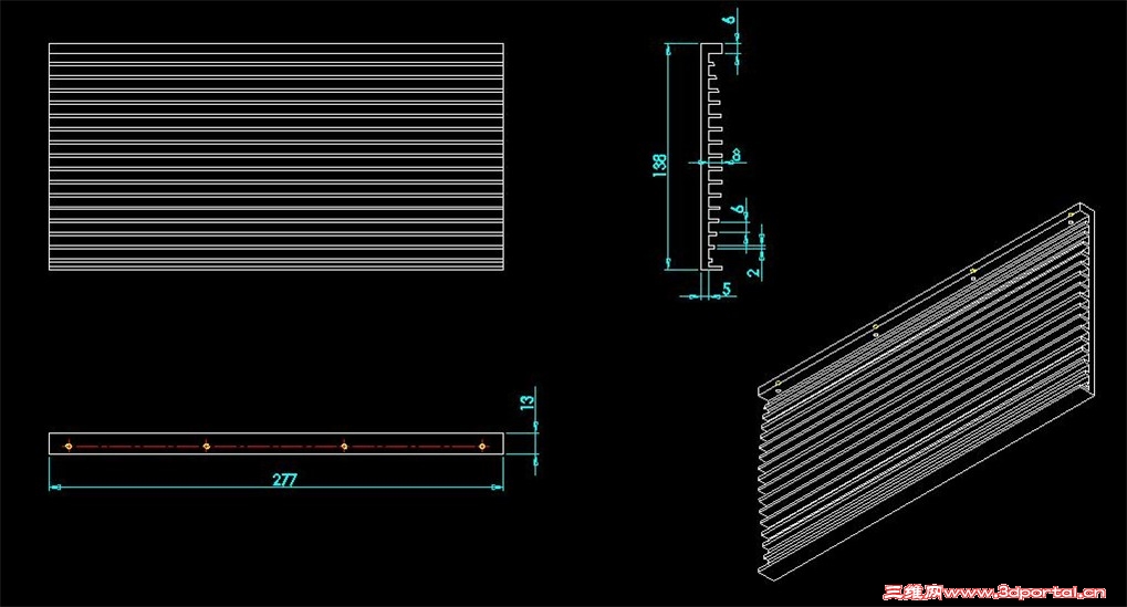

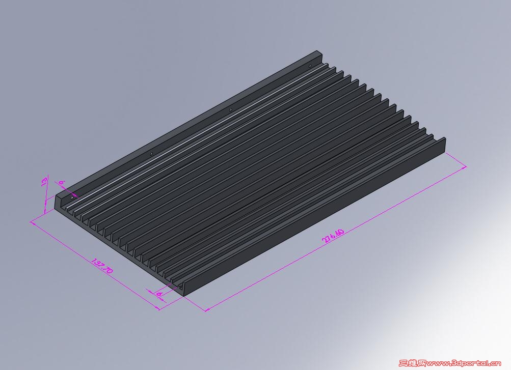

0 b* M: g9 V$ x) A想做一散热片,不知道这样的结构能使用拉伸成型吗?模具制作及加工生产上会存在什么隐患?请高手指点!尺寸及图形如下:谢谢!

 楼主| 发表于 2010-7-12 09:06:56 | 显示全部楼层 来自: 中国山东烟台
求助版主,帮忙解决!急用谢谢!有不清楚的地方,请提出,我会重新描述!
发表于 2010-7-18 19:09:12 | 显示全部楼层 来自: 中国江苏
要看用什么材料来做  铝的 可以直接拉成铝型材 来切断
" M# F9 Y5 x# @0 Q拉深是拉不出的 铝 冷挤压的话 也许可以

发表于 2010-7-20 20:12:55 | 显示全部楼层 来自: 中国广东珠海
看似可以拉成型材,但具体细节如转角R,变形等问题还须找一个专业的铝型材厂,同他们沟通下,并请报个价。

发表于 2010-7-24 08:19:13 | 显示全部楼层 来自: 中国山东烟台
挤压吧,拉伸难点
发表于 2010-7-24 09:41:43 | 显示全部楼层 来自: 中国浙江杭州
直接做挤压最方便
发表于 2010-8-6 05:50:58 | 显示全部楼层 来自: 中国江苏徐州
应该是挤出成型。
发表于 2010-8-19 16:17:10 | 显示全部楼层 来自: 中国浙江杭州
我看还是订别人的成型件,自己切开成要的尺寸现实,因为冷压成本高,薄厚不一,模具不好弄。
