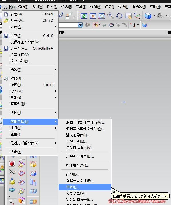

你好,看下面图片,可以自己做字体的3 S& v' G) F" f+ P, K! K% ]) B
楼主是那里下的字库啊,可否传上来用一下啊

8 t/ \' [: |. Z6 A( d$ {多谢,前面的问题我是把图片导入UG,然后拉伸建模再加工的,刀具就选用的0.5到1的小铣刀,不过尖角部分总是不理想,希望有更有效的方法。0 @2 a0 b0 \" |& N3 e% p# K6 p; W
我会研究一下你教的这个功能,不过貌似是编辑已存在的字体,只是大小间距什么的进行调整
& L7 j- p* i: y& M; T3 Y' L, }字体库我已经不记得在什么网站上下的了,也有可能是这里,先传上来再说吧
