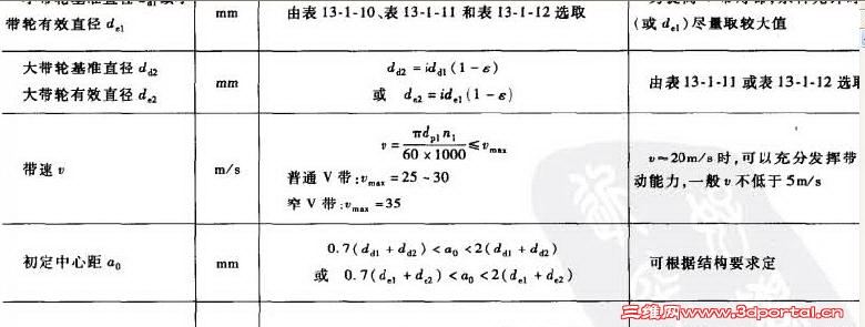

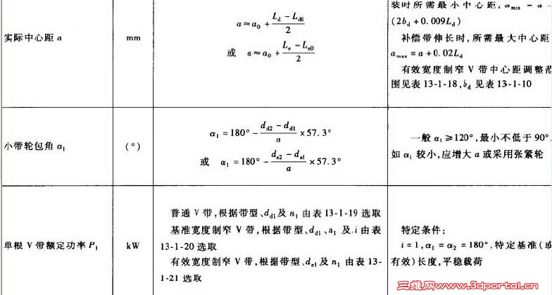

发表于 2010-7-8 21:50:47 | 显示全部楼层 来自: 中国黑龙江佳木斯
给你两个公式图片。
虎强 + 2 积极讨论
