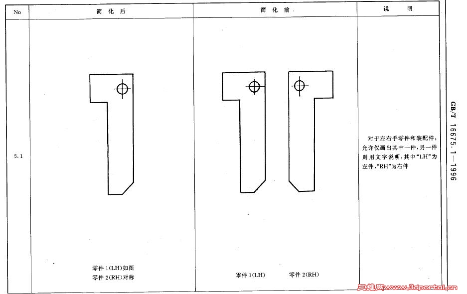

发表于 2010-7-9 14:41:20 | 显示全部楼层 来自: 中国上海
模型中,SW有生成镜像零部件的功能。
6 o  n7 G6 S9 f- F! P- U6 v7 L7 F3 H工程图中,按标准“GB/T 16675.1-1996 技术制图 简化表示法 第1部分:图样画法”- _7 [1 q1 ~! K/ V4 U1 X( x# K
5 i8 A% M: @* N$ }! A( C, ^1 ^ 对称零部件.JPG

发表于 2010-7-12 17:12:14 | 显示全部楼层 来自: 中国江苏常州
模型中,SW有生成镜像零部件的功能。
3 {6 {( f' M  `- S( f: [8 f7 h工程图中,按标准“GB/T 16675.1-1996 技术制图 简化表示法 第1部分:图样画法”
8 V# z. i2 \* L. p) _0 ^# p
2 E  \# q4 _7 r: P0 }0 S1 C1692205
! p, I/ U# ?/ m# K0 w& Fw_hs1 发表于 2010-7-9 14:41 http://www.3dportal.cn/discuz/images/common/back.gif
+ B: D: g+ m5 v; p9 D$ h  ~
有时候老板的权威远高于国家标准。。。$ ]2 Q/ |5 N3 x" I! |% @& T
很无奈地必须出左右图,杯具啊

发表于 2010-7-13 09:36:33 | 显示全部楼层 来自: 中国上海
这个应该单独出图,毕竟加工的工人兄弟不管你们这些,为方便大家,为了不出错,就自己累点!
发表于 2010-7-13 14:54:03 | 显示全部楼层 来自: 中国广东广州
模型中没什么的,镜向或是旋转都可以,再或是另单独插入零件。1 P( j# j- T; q" Y! M) Y" t
工程图要发外加工或是给车间加工就是要标明清晰的。
发表于 2010-7-13 15:28:40 | 显示全部楼层 来自: 中国北京
只要标注清楚就好了,不同的企业要求是不一样的,我们只出一张图,2件的就写,2件中一件按本图制作,另一件对称制作就好了。
发表于 2010-7-13 15:52:14 | 显示全部楼层 来自: 中国江苏南京
如果不想后面有麻烦,最好当作两个零件。因为工人加工可不问你。。。。。。
发表于 2010-7-13 16:49:24 | 显示全部楼层 来自: 中国江苏常州
偶的办法,零件镜像,然后单独出工程图
