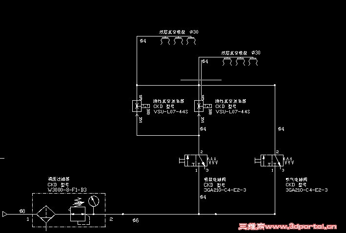

第一次用到真空系统,请教各位兄弟( N; x5 x: \: e4 V8 o: n
如果我用ckd 的VSU系列的真空发生器,是不是要在回路上增加一个吹气,以快速解除真空。! N9 n" L+ E# @5 c2 _* j4 X: v% I/ x
如下图。

是的,需要增加一个破坏阀来解除真空
发表于 2010-7-16 10:41:14 | 显示全部楼层 来自: 中国陕西西安
不一定要反吹。视具体清况而定。若抓取物较轻则要反吹,不然有可能把抓取物带起或位置不准;抓取物较重则可以不要反吹。

料不重,采用前一种方式,有极少的情况不吊料
发表于 2010-7-20 07:23:05 | 显示全部楼层 来自: 中国江苏泰州
吹气电磁阀的3要堵上

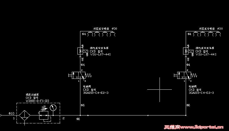

同意3楼的和六楼的。吹气3肯定要堵上,否则吸气的时候永远达不到真空状态。另外是否需要加破坏阀视情况而定。具体看工况,一般电磁阀换向的时候真空与大气相通,迅速解除真空状态,解除的速度都能满足要求。如果加破坏阀,重的物体是可以的,轻的物体一般不行,尤其是薄膜或者未成型易碎材质。我以前用过的就是自动贴胶带机,用的小金井的,像你给的第二个图就是胶带的三个工况:吸气开,吹气闭→吸胶带     吸气闭,通大气→压胶带   吸气闭,吹气开→贴紧胶带
