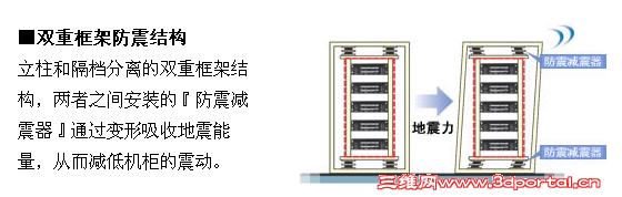

 楼主| 发表于 2010-7-21 06:40:58 | 显示全部楼层 来自: 中国北京
4楼说的是日东工业的吧.  D- E  {- z3 A" q
http://www.nito.co.jp/china/
 楼主| 发表于 2010-7-23 11:01:07 | 显示全部楼层 来自: 中国北京
