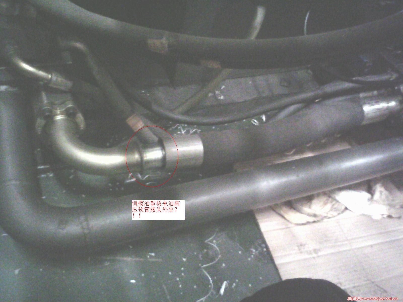

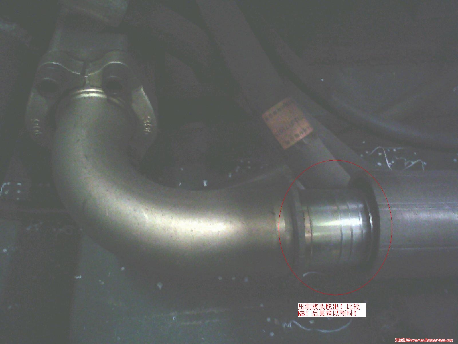

好长时间没发帖了,发几张现场图片大家开开眼。。。。。。。见附件。. X2 Z1 p9 b( p  o5 i
大家品品。。。。。。

论坛里的大虾们,指点一下哦,为啥会这样?

发表于 2010-7-10 07:06:22 | 显示全部楼层 来自: 中国江苏南通
这种软管接头如此差吗?

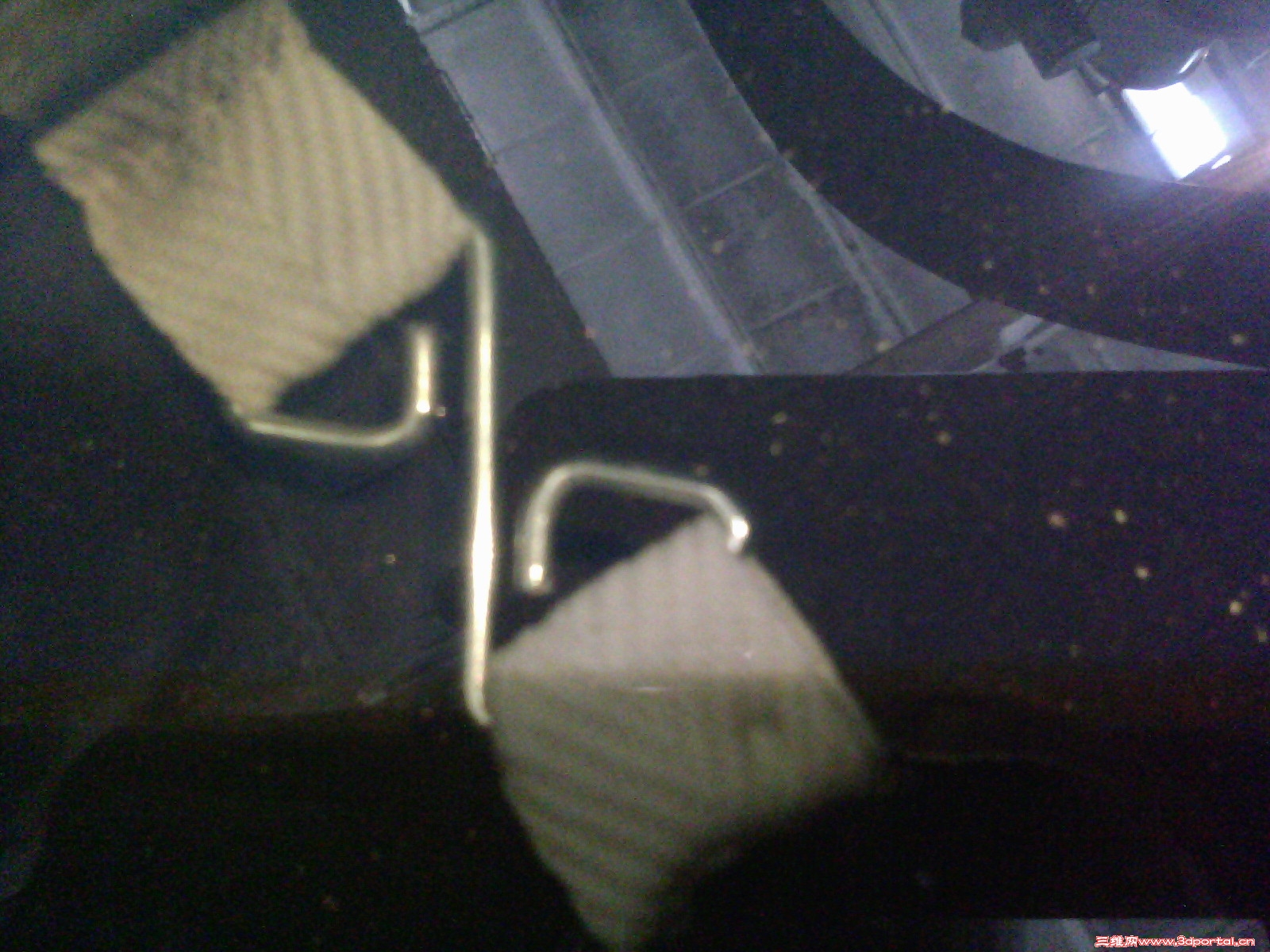

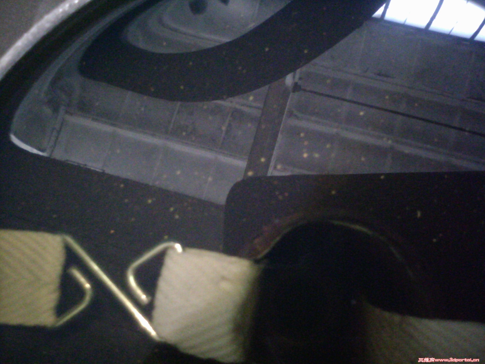

本帖最后由 bohongs 于 2010-7-11 17:08 编辑 & W6 z2 |6 l3 T* A2 J
6 V: c, V: u/ F. O: y
这种接头还没碰到这样的。真是超级恐怖!倘若正常生产时脱了,一个动作下来,3-4桶油就OK 了(二个4535V42A35的泵)!!下面二张是高压旁路过滤器滤芯上的铜屑,机上用的是国产定量柱塞泵,开了二天机就压力就OVER了!????没压力了而且还是超级静音版??国货真牛!个个都牛!俺彻底服了!!什么叼玩意!!!还有那狗屁国产力士乐阀,客户天天投诉卡阀!!真TMD郁闷!想必德国人脑子进水了,用中国制造来砸自已的牌子???论坛搞设计的大虾不少哦,看下现场,没准,这个油泵就是你老的杰作哦。。。。。。中国制造没信心。。。。。。。。。。
发表于 2010-7-24 19:58:28 | 显示全部楼层 来自: 中国江苏泰州
你用的什么泵?两天?阀应该说没有问题,试想一大堆铜屑卡在里面能动吗?泵的质量差是真的
