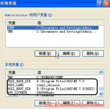

[求助] NX6 服务无法卸载
发表于 2010-7-9 14:16:16 | 显示全部楼层 |阅读模式 来自: 中国山东青岛
大家好:
0 n4 y- _5 T( ?, u1 c' {0 m        请教一个问题,在卸载NX6服务时有没有遇到一下情况“修复将不工作。您必须移除并重新安装”。从控制面板中卸载也报这个错误,重新安装服务选择删除也同样报这个错误。无法卸载,大家有没有遇到过此种现象,该如何解决。4 E0 V( ]. _9 H
$ o" {$ s3 b8 x# Z- f" ?! e3 ^4 i非常感谢!

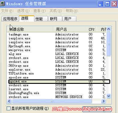

发表于 2010-7-9 14:40:52 | 显示全部楼层 来自: 中国上海
先把电脑进程中的服务终止程序,然后卸载!
发表于 2010-7-11 15:12:52 | 显示全部楼层 来自: 中国重庆
在任务管理器里面把UG相关的后台服务程序全部终止,然后再彻底的卸载,最好用优化大师智能卸载,卸载后再用其清除注册表。

发表于 2010-7-20 07:17:40 | 显示全部楼层 来自: 中国山东济南
把黑色框内的环境变量删除,同时把ugslmd进程终止。然后直接卸载。 1# sdut_zcg
