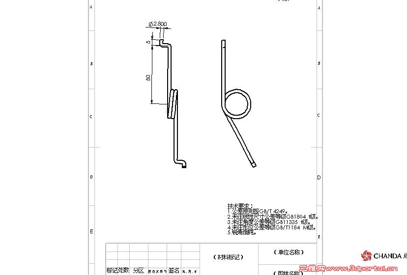

扫描出一个扭簧,制作工程图时,出现一个问题,我想在弹簧的中心加上中心线,但弹出这样一个对话框:“所选的侧影轮廓线无法对当前操作做单一的确认,请使用分割线操作中的侧影轮廓线选项生成一个分割线。”实在不知道该如何去弄了,请高手帮忙,先谢了2 k/ Z. y8 X5 S& I

没有高手?
' C: O5 @3 Z5 `% w0 A) Q2 c难道是在实体上做分割线,不是在工程图上?

我在为一直线到圆管外边线标注尺寸时,也遇到这个提示,不知道怎么弄

本帖最后由 12fzj 于 2010-7-10 18:37 编辑 3 b% I9 n+ [; a2 O( R* W" x) r$ g
用插入模型项目,让软件自己生成标注尺寸6 U8 j  j. T7 n) W& d! T$ b8 r
营口制造 发表于 2010-7-10 09:16 http://www.3dportal.cn/discuz/images/common/back.gif
) a: \* n# |0 j/ ^老大 看仔细喽,不要尺寸,我要中心线,别告诉我用草图工具自己画,你滴明白?

关于这个问题我也很难搞,楼主,其实这个问题我都研究好几天了,到过百度查结果无解,不知道是不是SW不如P/oe的原因

大哥,我想起来一种方法,使用分割线 分割实体,把分割出来的实体隐藏起来

说模型项目,意思就是把扫描路径引进来,话说用中心线工具完全可以做出来,只不过先选后选的问题,破衣,老提那废品干什么。都有人发帖说了,到什么山唱什么歌,SW为什么要跟破衣一样,老说那破话有意思吗?能解决问题吗?不能吧,要能我天天说。

这个我也碰到了,怎么搞不出来了 请大神指导啊
