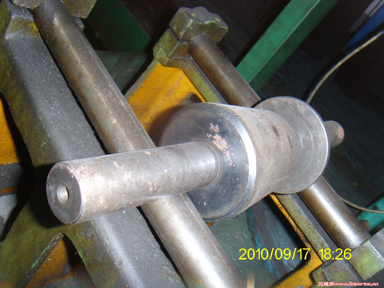

发表于 2010-9-21 09:05:22 | 显示全部楼层 来自: 中国江苏苏州
本帖最后由 swr3319755 于 2010-9-21 09:08 编辑 % ?% x4 f, @0 s0 t5 ?
& e. C# v! p. W: Y, U; U" w# ?& f同意11#意见!. j; }3 W5 M" E0 Y
建议加工锥形件的时候一定要保证顶针孔的中心和锥形面的中心要共线!
# z9 J7 }6 f* d. i- c/ j& u加工形式可以如下图。大体样子是这样的,放置在卧式车床上的时候可以做些调整。
