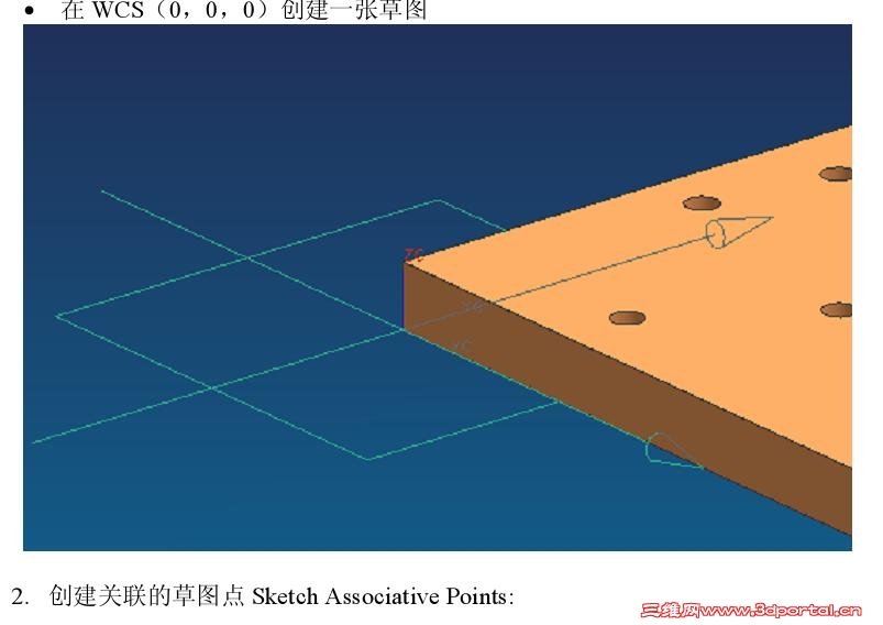

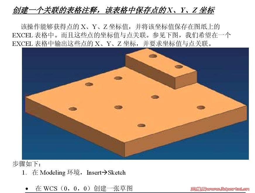

可以的,这个先前我有这需要,刚好找了个资料。我明天传上去啊
发表于 2010-7-9 21:30:22 | 显示全部楼层 来自: 中国山东潍坊
看这个行不行?

 楼主| 发表于 2010-7-10 07:56:30 | 显示全部楼层 来自: 中国浙江杭州
+ J& w4 ?# T( P" A4 {% o1 t, M6 @, a+ b( H+ J4 @' k! {( q
非常好的资料,万分感谢。。。!!你提供的资料是否是在UG里需要先把各个点都创建好以后才能关联到excel里??如果我要求先在excel里先输入点然后在UG里生成图形,可以做到吗??
+ ^& z+ Y& y" f3 `( b% T=========================================' J/ g0 r" }, ^& L
在UG里,选择:“创建点”---选择“按表达式”,里面有引用excel表格的,不知道怎么用,不知道用此功能是否能满足我的要求?
发表于 2010-7-10 12:22:13 | 显示全部楼层 来自: 中国山东潍坊
我觉得安照说明做个模板,然后每次修改电子表格中的点坐标就可以,具体我也没用过,呵呵
