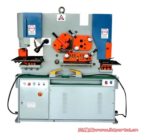

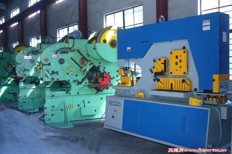

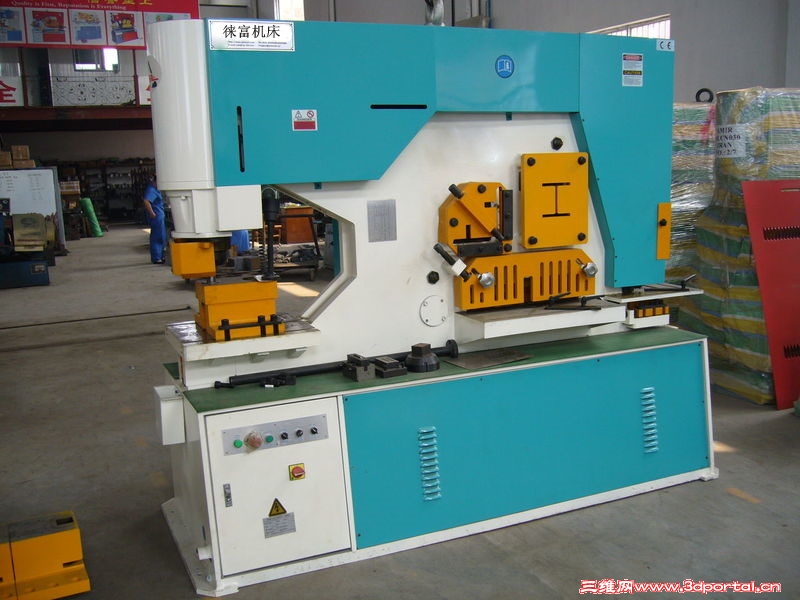

发表于 2010-7-5 19:25:31 | 显示全部楼层 来自: 中国辽宁沈阳
要求不高的话,用“无齿锯”配上简单的可调试定尺机具就可以了。3 L6 X3 I( B: w4 h% x( B" Z. x
若要求高,批量大。那还是选购型钢冲剪机吧。市场上,很常见的,价格也不是很贵。
2 b) f4 E/ r5 ~; V6 Q0 U8 E5 B上贴几张照片看看,也好有个感性认识。
发表于 2010-7-5 19:41:42 | 显示全部楼层 来自: 中国江苏南京
联合冲剪机最适用批量生产

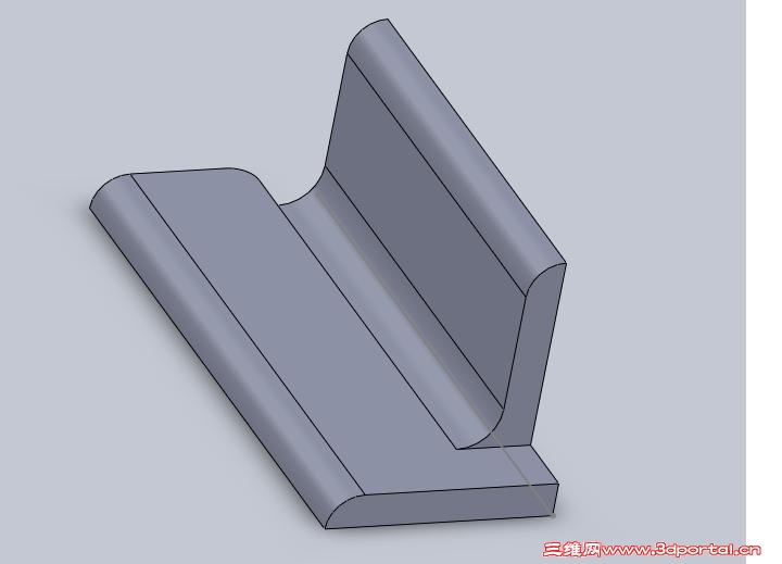

 楼主| 发表于 2010-7-6 14:04:29 | 显示全部楼层 来自: 中国浙江宁波
要下的角钢的型号:
0 V. z( v2 q5 r7 o( I/ I0 ~1 Z
角钢:Q235
  t1 T2 x* ]  M& r# q2 f+ ]0 y$ G
一天要的很多,大约有一千多。6 F6 f( y8 E& q/ t) O. E
昨天问了下 ,厂子准备用冲裁的方式下料,在冲床上加上个模具...7 l+ Y7 f9 I" |. u& o( j, j
请问大家有没有会涉及模具的,提提建议.....

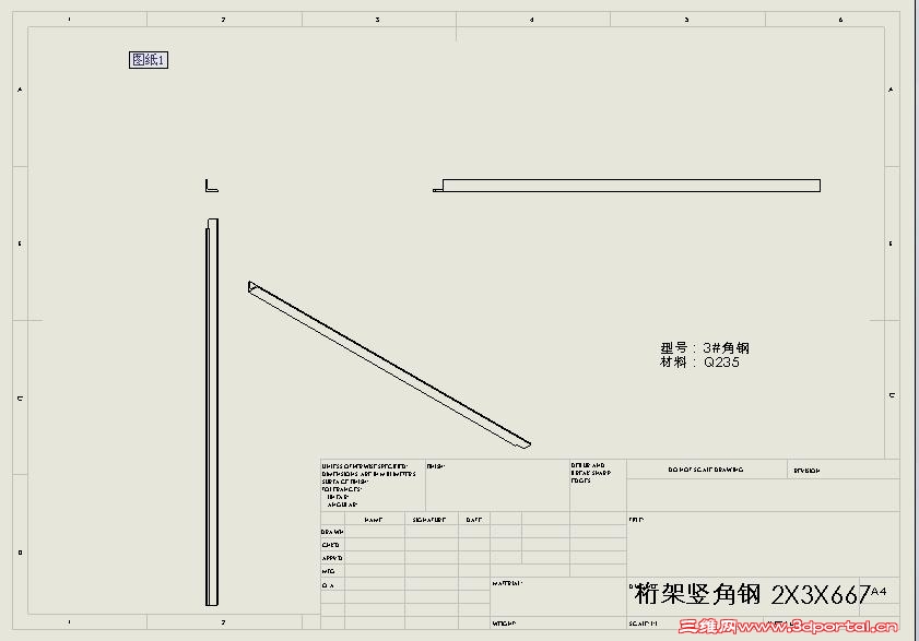

发表于 2010-7-7 10:50:54 | 显示全部楼层 来自: 中国台湾
表达不够清楚;最好来张三视图!!
 楼主| 发表于 2010-7-7 13:59:54 | 显示全部楼层 来自: 中国浙江宁波
19# hottee2009 2 B2 k. r) O" H9 r' l- k/ Z
角钢三视图,这种角钢要用冲床冲裁下料,需要做个模具,以前没有做过模具,不知道从什么地方下手,请高手指教...

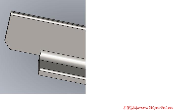

 楼主| 发表于 2010-7-9 17:34:21 | 显示全部楼层 来自: 中国浙江宁波
3.5#角钢,厚4mm,长度是3083mm,要下料,需要选多少吨位的冲床,请指教。
3.5#角钢,厚4mm,长度是3083mm,要冲断下料,需要选多少吨位的冲床,请指教。我通过网上的计算公式,算出来的是118吨,但是有个人说是60吨就可以了,现在不知道,怎么样l,请高手给个建议,多谢....下料后,还要冲成下面这个形状,这又该选多少吨位的冲床啊...
