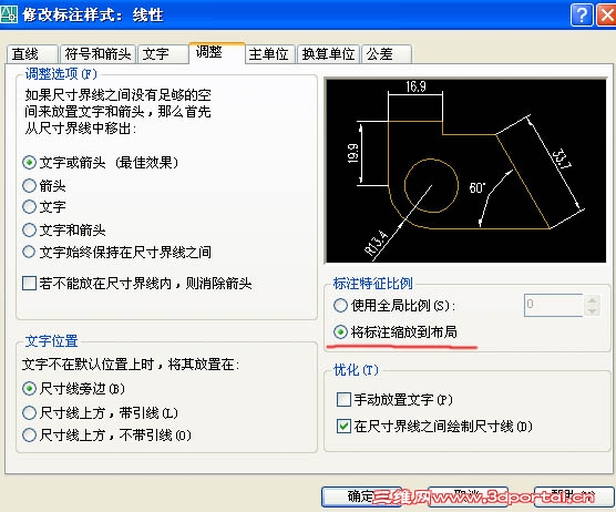

发表于 2010-7-10 20:01:53 | 显示全部楼层 来自: 中国江苏无锡
楼主可以看一下标注样式中“标注特征比例”是不是“将标注缩放到布局”,只有这样设置标注才会根据视口比例进行调整标注比例。5 Z; @5 p9 ]1 B
