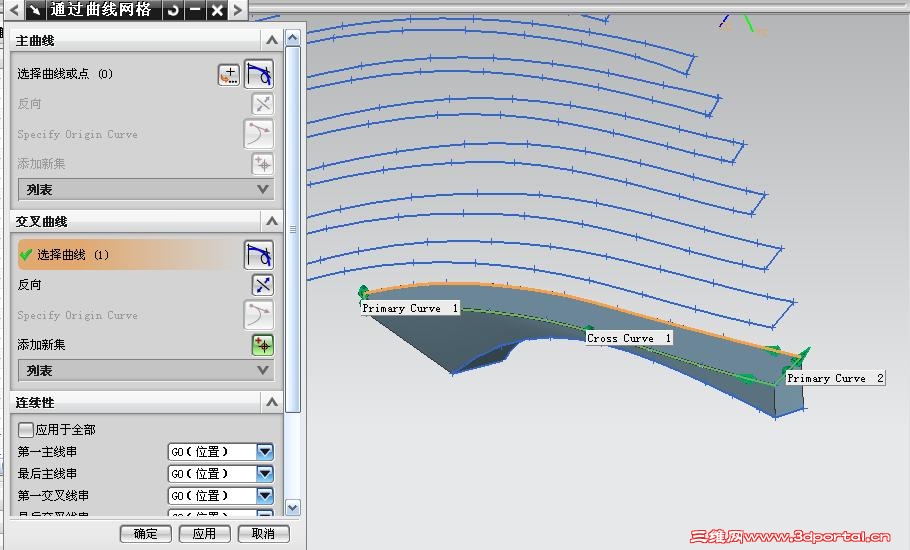

原来4.0以下我是用N-side surface建曲面,然后又sew缝合,现在UG升级到6.0了,好多东西不知道咋用了。大家帮忙看看,谢谢。/ [  J; [4 x; l* \, l  i. m$ w
图1对应1.prt,图2对应2.prt,麻烦大大们提供以下片体到实体的步骤。

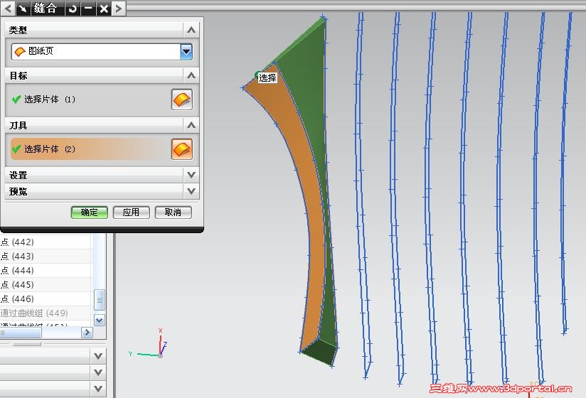

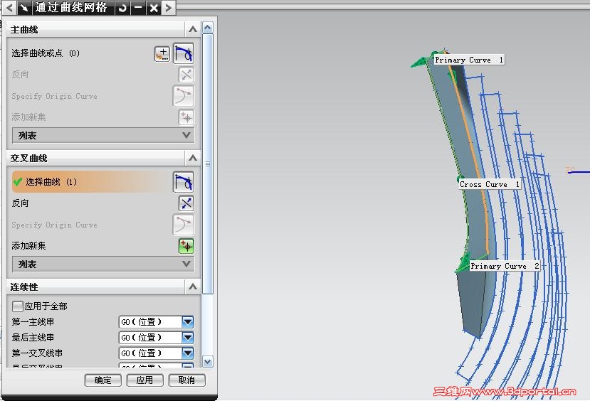

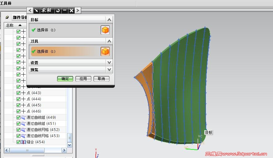

用7 做的!6应该也一样 我把2头的都做了面 然后缝合 就是个实体了。再求和。
beyond2009 + 2 应助

请教一下:2头的面你是如何做的?能否说说步骤呢?

就是用网格做的啊  这次是6.0做的!
