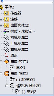

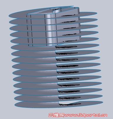

请教各位高人,我在做曲面相交时,本来的目的是想得到曲面相交所产生的螺旋线,可是为什么相交之后,取的是并集?而不是交集呢?请看图。
3 V! y1 o0 `6 E: {我再附上源文件(2009版本),请大家指教。

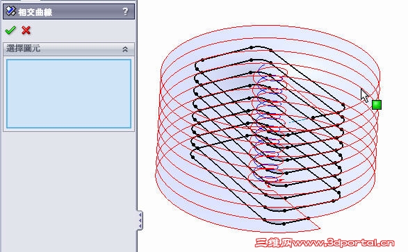

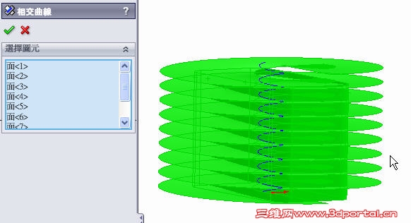

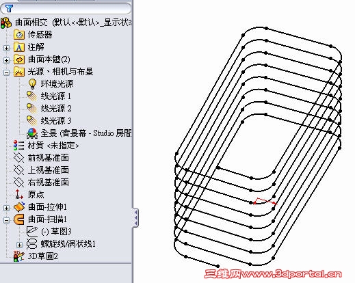

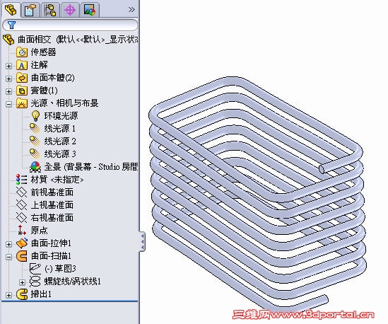

发表于 2010-7-10 08:34:34 | 显示全部楼层 来自: 中国广东惠州
x4.jpg 如此這般 3d草圖-工具-草圖工具-相交曲面& P8 \6 [; b6 J  |2 C

 楼主| 发表于 2010-7-10 09:29:47 | 显示全部楼层 来自: 中国安徽淮北
2# danilso ' e/ Q2 G3 B$ T7 v
danilso大师,由衷的敬佩你,问题解决了。谢谢你。

发表于 2010-7-13 10:45:59 | 显示全部楼层 来自: 中国福建厦门
对啊,就是用相交曲线啊,很好用的!
