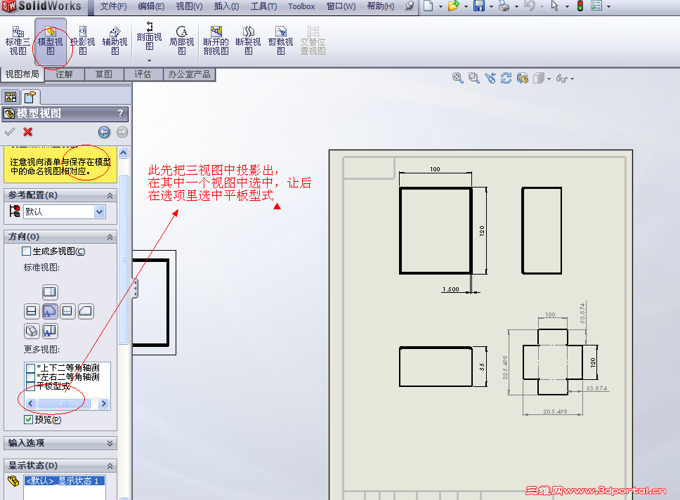

钣金展开图出工程图时怎么都变成展开图了,怎么才可以让一个钣金零件在三视图中既有展开图又有原始零件图?谢谢!. l* n& v, a. t* ]5 C" K  g( K

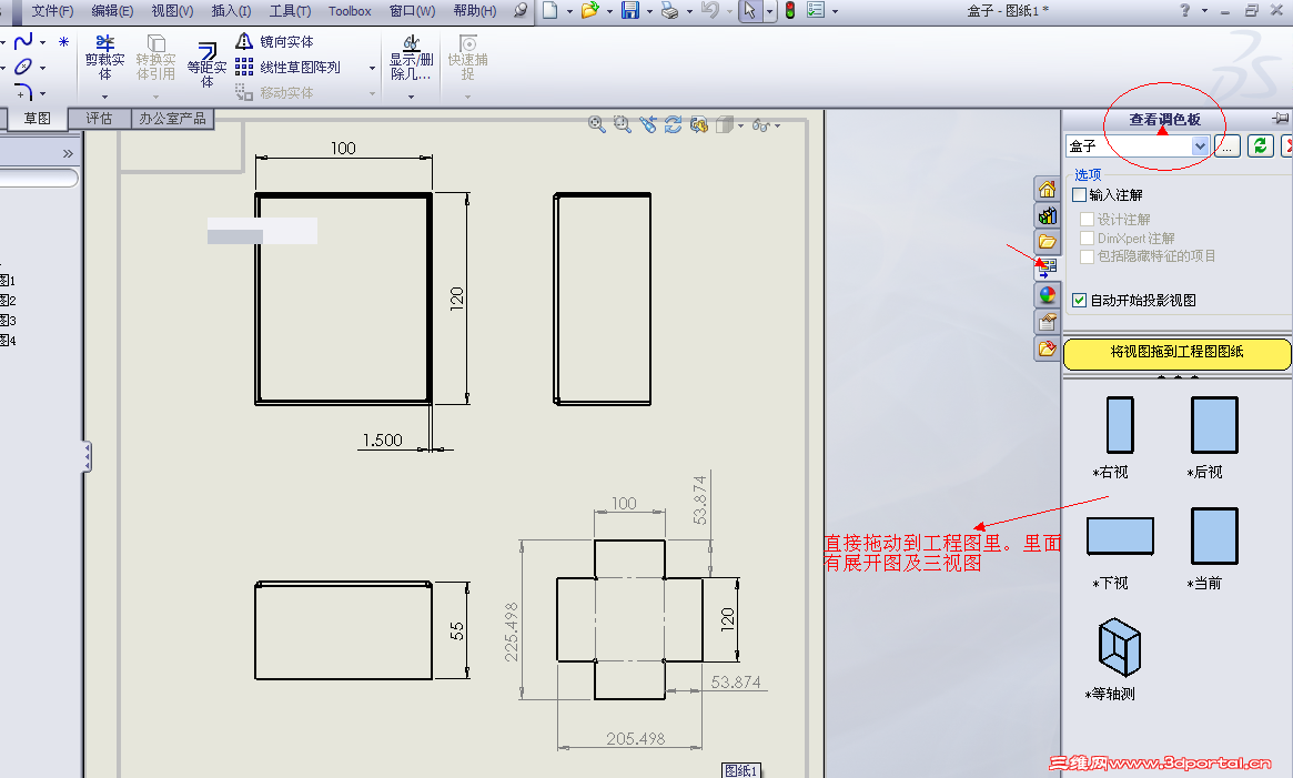

看看这里,可以在左边选项里操作也可以在插入工程视图中,如下:插入工程视图 3.png 选项里: 4.png
 楼主| 发表于 2010-7-12 09:07:40 | 显示全部楼层 来自: 中国浙江杭州
哦,明白了,谢谢feejoy!
