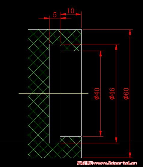

请教高人
$ b5 Z! i( F3 V/ \' q- j$ y: n
2 N& g& k; S( n- h' y7 E2 l$ A( ?这个橡胶零件用在不开模的情况下怎么加工
发表于 2010-7-10 11:09:21 | 显示全部楼层 来自: 中国河北廊坊
若是硬橡胶,可在车床上加工,夹外圆左端,车内孔、端面及部分外圆,调头车左端面及剩余部分外圆。
 楼主| 发表于 2010-7-10 16:52:46 | 显示全部楼层 来自: 中国陕西西安
硬度在40度左右
发表于 2010-7-10 19:25:25 | 显示全部楼层 来自: 中国四川成都
需要开模。硬度太低了。
 楼主| 发表于 2010-7-13 12:35:02 | 显示全部楼层 来自: 中国陕西西安
能给个模具图吗,想知道这个橡胶模怎么开
发表于 2010-7-14 10:54:43 | 显示全部楼层 来自: 中国江苏南京
橡胶模开模考虑的因素比较多,除了正常的尺寸与公差以外,还要考虑其他情况,比如橡胶的成型收缩率、使用工况下对应的分模线位置等。具体问题具体分析
发表于 2010-7-15 17:17:29 | 显示全部楼层 来自: 中国山东青岛
这个肯定要开模具了,不过你要是用硅橡胶的话,模压应该就可以了!!!!!!
