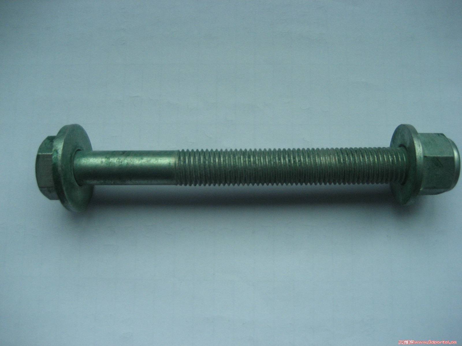

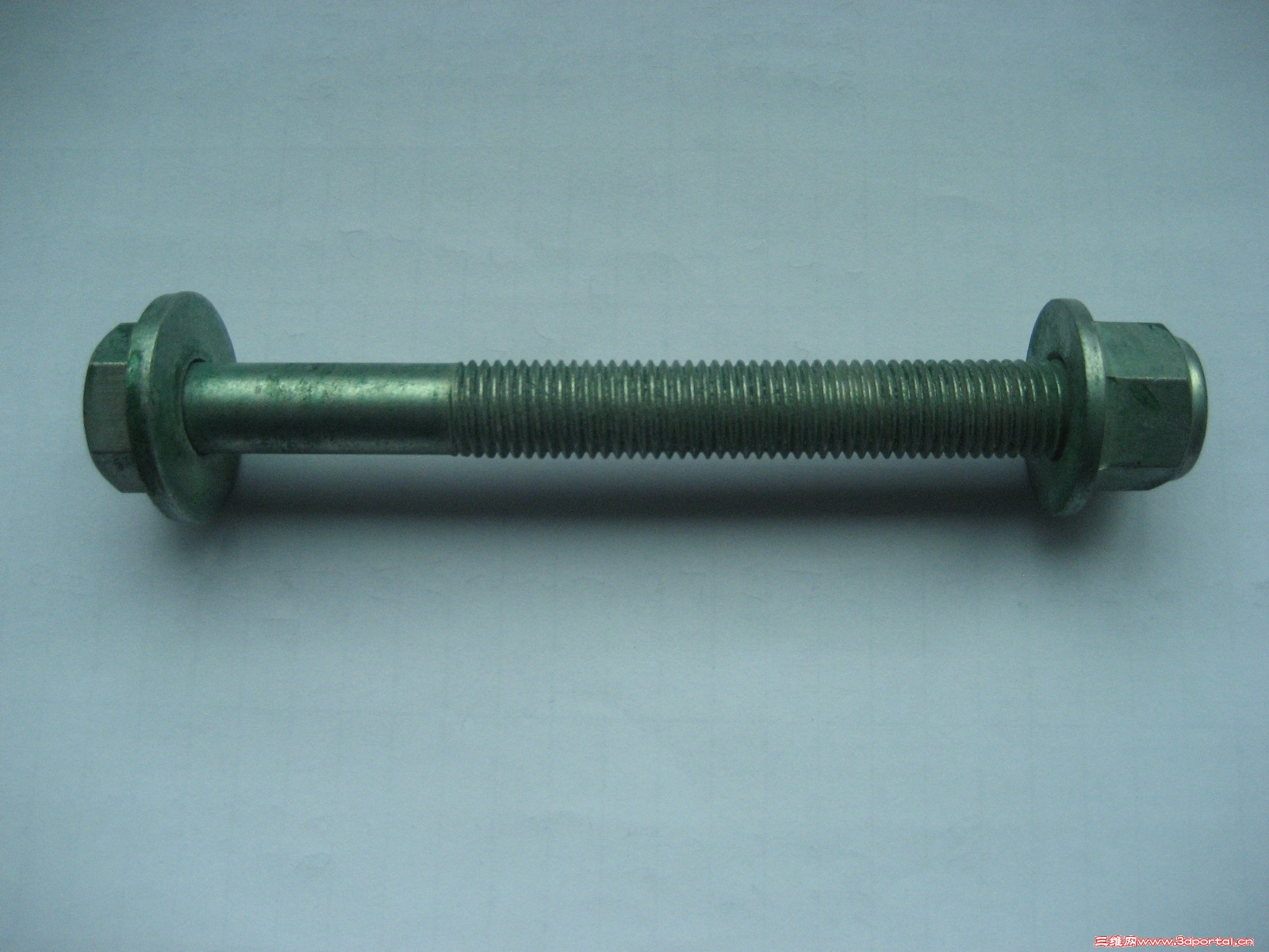

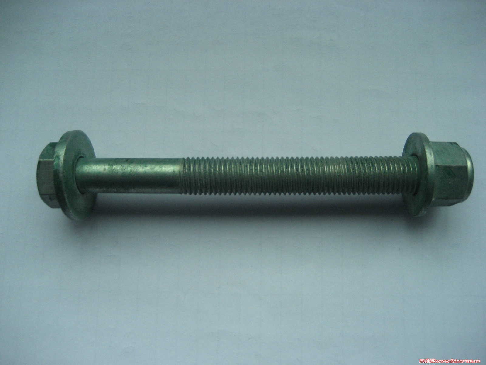

螺栓表面有一层发绿色的保护膜,请问这是什么表面处理,哪里可以做,量较大.
发表于 2010-7-10 10:41:08 | 显示全部楼层 来自: 中国河北廊坊
像是镀锌后铬酸盐钝化处理,镀锌后铬酸盐钝化可以成倍的提高镀锌层的耐蚀性能,钝化液成分的不同可以产生不同的色彩,可以根据需要 选彩色、白色、黑色、绿色等。

发表于 2010-7-10 10:56:51 | 显示全部楼层 来自: 中国湖北十堰
应该是镀锌处理吧,镀锌可以有多种颜色,是不是镀彩锌呢?

发表于 2010-7-10 15:49:00 | 显示全部楼层 来自: 中国四川自贡
这应该是绿钝----镀锌的一种。
发表于 2010-7-10 21:12:50 | 显示全部楼层 来自: 中国湖北襄阳
镀锌后彩色钝化

发表于 2010-7-13 12:07:16 | 显示全部楼层 来自: 中国江苏南京
这个应该是通过磷化产生的彩膜吧

发表于 2010-7-14 17:05:37 | 显示全部楼层 来自: 中国上海
看上去应该是做了钝化处理
