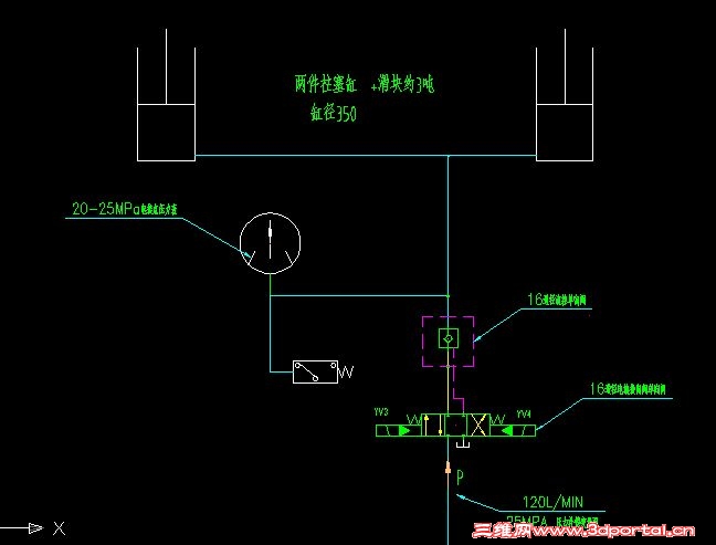

本人是新手,我请前辈们帮我分析一下柱塞缸的靠自重回程是不是有问题。如图350缸径的两只柱塞缸,因为有保压要求,需要用的液控单向阀,可是回程的时候会不会有影响,反向的时候会不会有一个开启压力,正向的时候我知道有0.3-0.5的开启压力,可是反向是不是会有开启压力,我不敢确定,我认为液控口打开,是不是就不存在开启压力的问题?请前辈们解答。在此谢谢了!!!

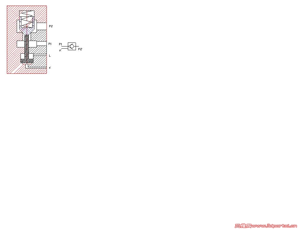

自重回程应该没有问题,反向(自重回程)时,根据液控单向阀工作原理来看,LZ认为液控口打开,不存在开启压力的看法是对的,因为控制口供油,阀内控制活塞打开主阀芯,是不需要另外的油压再去克服主阀芯弹簧阻力的了。
1 o  K. v; q6 O# l0 L6 U3 v# o/ \- ^ 液控单向阀.JPG

选用O形阀也行,但为什么不选用Y型阀呢
 楼主| 发表于 2010-7-11 07:43:09 | 显示全部楼层 来自: 中国江苏常州
请教版主,Y型的机能有什么优点呢?是不是反向截止动作的快一点?泄漏更小一点呢?
发表于 2010-7-11 10:57:47 | 显示全部楼层 来自: 中国四川成都
选用中位Y型机能阀是为释放液压锁的外控口压力,使液压锁的关闭更可靠。
