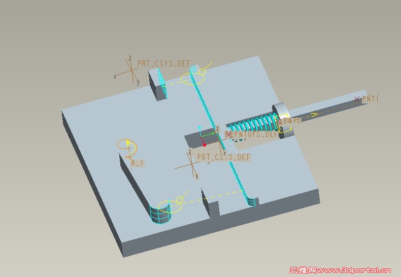

proe机构中怎样就靠弹簧自身的弹力回复?

将弹簧定义成 挠性零件
6 k  t% T: D/ ^3 _- Y* I2 V——————————————————————————————
$ c5 }7 x" U. C* `' W挠性零件 只能简单显示 弹簧的动作---实在不行就定义运动路径吧,反正也只是糊弄而已

挠性零件 是要自己画个弹簧么?

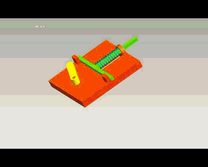

2# ki4u
6 n% `4 q" ?* G9 `7 I6 c: F这几天我又试了下,只要把弹簧的K值加大到一定的值,就能回复了。
