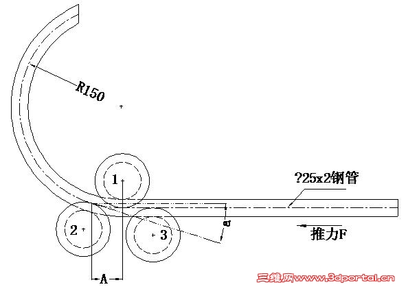

( ?# D/ _2 X- Z; P. Z各位大师:
3 d% _: Q) C! ]9 \& U6 f* x      如图所示:需要多大的推力才能使管通过三个轮变形为R150的圆弧。怎样计算?求各位大师帮忙给指点一下。- _4 n8 |% M) [' o! D* c( z5 q
已知条件:轮1与轮2与管接触点之间的距离A为已知,管轴线与变形点切线的夹角a也为已知,管为25x3的钢管.

弯管的前进力来至旋转的辊子,不是对管加推力,推管容易变形。管子是靠摩擦力前进的,这个摩擦力的大小等于上辊的正压力与滚动摩擦系数乘积。

成型园弧应与三个轮子的位置有关

结构很像三心辊啊。但是一般的都是工件自动被辊子带动前进的啊。3 t$ ]! A" Y3 T( B
还有你的是圆管滚圆,很是少见哦,我是没见过哦。

钢管上卷板机卷圆,需要一定技术,钢管极易压扁。& [% f6 P& T; ~% t3 m
这个不需要你推,钢管自己靠摩擦力会运动。9 _- v6 W, e/ I1 ]5 E' Y! y
建议:楼主采用专业弯管机设备。

各位:
$ l9 A0 M$ {. ~- ^; l2 p& W6 E- i0 f这种情况是三个轮都是自由状态,没有任何动力,成型的动力来源于后面的推力F(也就是推弯工艺) .现在是是需要各位帮忙告诉一下怎能样计算需要多大的推力F .至于管易变形,可考滤在适当的位置加上一辅助装置,以防止由于管过长在加工过程中后部弯曲变形.

$ o3 K& M3 r+ `0 e这恐怕不能称之为“推弯工艺”吧?钢管的“推弯工艺”是将钢管套在“芯轴”上,推制而成的。例如推制弯头就是如此。

确实没听说过,楼主可以实际试验得出来一些参数,然后再优化选择,分析后再将参数确定为1个或2个重点试验。我们遇到一些新问题也是这样反复试验的。

现我公司就有弯管机,因产品半径种类很多,需要大量模具,造成生产成本增加.老板在网上见到有类似的加工方法,要求我在现有的弯管机上做改进,通过改变2号轮的位置来实现弯制不同半径的产品以降低成本.无耐本人能力有限,只好向各位大师求助了.

卷板机是靠摩擦力  钢管不建议用这种工艺   太容易变形了
! H4 [1 f/ c8 i9 ?. Y0 Z非要用的话可以先计算钢管发生变形所需的力(那个力是该材料的屈服极限和钢管截特性的一个方程) 再加上摩擦力修正   同时要注意钢管在进料方向上满足刚度

应该2,3轮子主动旋转

三个轮的位置定了的话就应该可以了,推力的大小只是确定了速度吧

这是可行的,我在视频上看过弯管机弯大圆弧也是这样的原理,制作一定的辅助工装,就靠机器的推力,我看视频上加工出来还是很完美的

" T/ q# n( ~: C1 `8 J这样进行弯管恐怕不太合适:管子很容易变形的,加辅助装置会使得结果过于复杂:需要很多。个人建议还是尽量用现成的弯管机来弯管,进可靠又省钱。至于您所说的“推弯工艺”应该不是这个含义。
