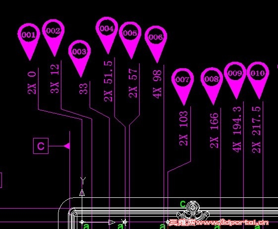

请问这样的(应该也是一种序号)序号是怎么做成的,就是图中的那些圆外形像箭头,里面是数字序号

9 f4 }; m: I$ t0 \9 \# x  S/ q我也不知道,但看起来蛮顺眼的,而且这是大厂出来的图纸,主要是针对一个尺寸有一个对应的编号,检验结果把尺寸和编号都写上,很好找,如果没有这个编号,要是碰到一些复杂的零件会有一些尺寸是相同的,检验说有问题你都不知道是哪个尺寸有问题

外面那个图形自己画一个 想做个什么都形 在里边添加一个文字属性  P' x; X: u% y1 n: k% h" W
整个东西做成属性块 可以随时调用!

就是象楼上说的把整个符号在成块。随时调用,不就行吗

三坐标测量用的序号,LISP做的
 楼主| 发表于 2010-7-11 14:17:09 | 显示全部楼层 来自: 中国江苏苏州
做成块文字改起来非常不方便,还会存在一个文字角度问题???5 J1 h$ L& Q: G! V
“未济 ”可以讲清楚一点吗?“LISP”是什么东东?cad或caxa可以做吗?$ V' l* m; s- @4 P& L- w$ [
