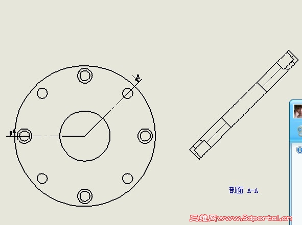

如图,怎样将那个剖视图水平放置,捣鼓了半天没成功,希望高手回答,谢谢

已经解决!首先选择剖视图的某一边线,然后点击工具-对齐工程视图-水平边线,ok
. J0 C# K) o- x; i刚刚发现的
发表于 2010-7-11 08:26:55 | 显示全部楼层 来自: 中国广东深圳

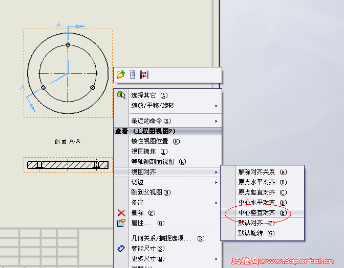

先解除对齐关系,然后再旋转视图
 楼主| 发表于 2010-7-11 08:29:49 | 显示全部楼层 来自: 中国山东烟台
楼上说的很对,我也是先解除的

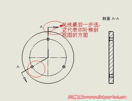

楼主,我发现你的阶梯剖视图是斜的。看我的: 1.jpg   别的跟楼上说的:右击视图--解除对齐关系--旋转:图。选中视图--右击--如下: 2.png
