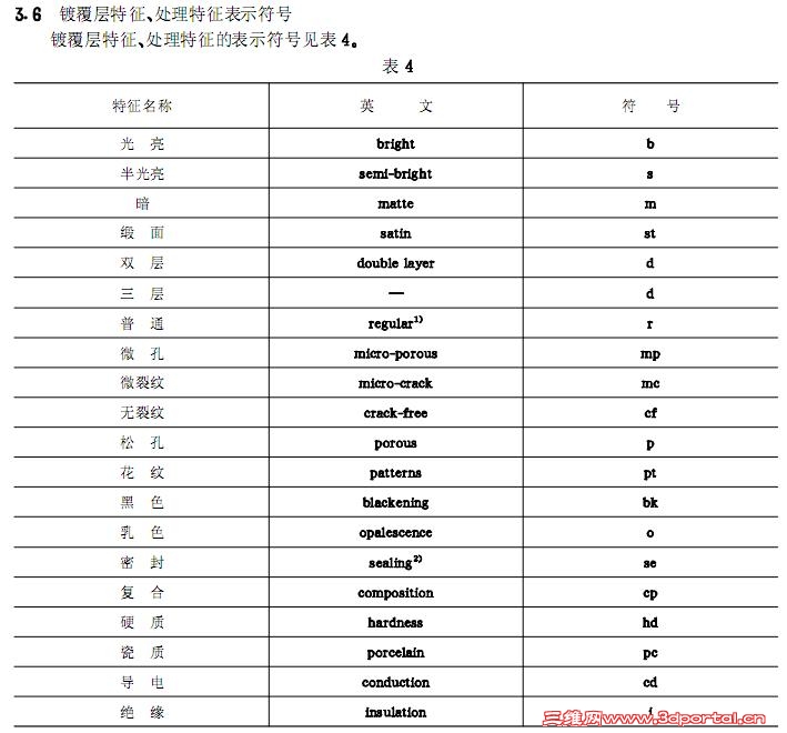

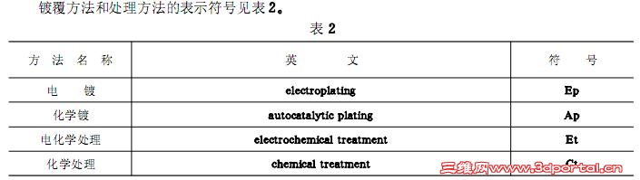

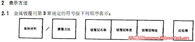

图纸的技术要求里有一项是“EP.YCr12S"不知道是什么意思,还是指哪个标准?知道的朋友帮帮忙呀

标注含义为:电镀硬铬(半光亮)12μm以上。3 c/ e! U1 \, w
表示方法.jpg 5 y- K! }# w. b% m, T. N* u
" s! Z7 R/ o4 d0 s: L2 N6 J/ O 特征符号.jpg 3 I) q# {! f7 r1 @& l1 h2 Y9 G
具体参见《GB/T 13911-1992金属镀覆和化学处理表示方法》:http://www.3dportal.cn/discuz/viewthread.php?tid=121059&highlight=%BD%F0%CA%F4%B6%C6%B8%B2%BA%CD%BB%AF%D1%A7%B4%A6%C0%ED%B1%ED%CA%BE%B7%BD%B7%A8
