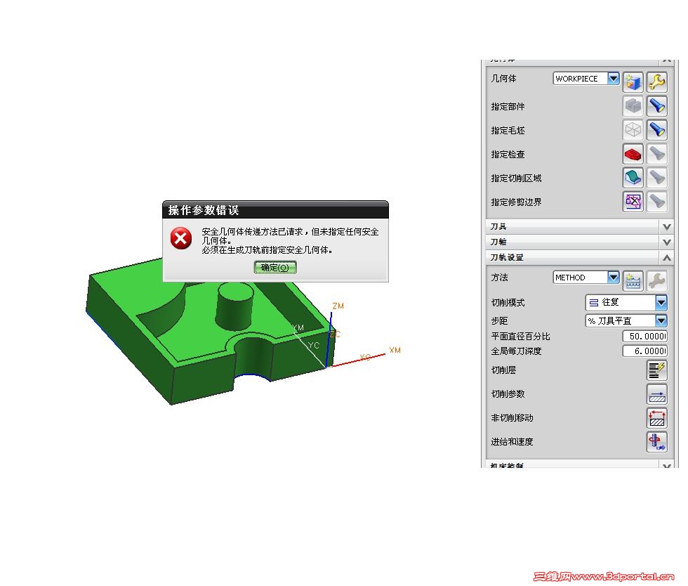

请看附件,当我生成刀轨时出现的提示。请帮助解决。谢谢!

看来这位基本不用UG加工了,我看图片上的是说安全几何体的问题,你打开非切削移动,把安全几何体下的使用继承改成别的就好了
 楼主| 发表于 2010-7-12 08:53:45 | 显示全部楼层 来自: 中国山东威海
谢谢,我将非切削移动里的传递/快速选项中,安全设置选项选为平面问题解决!!再次感谢。
