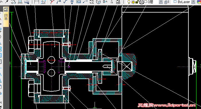

[讨论] 看看这个阀门设计图

2 e; {3 F" s! H3 r( T2 y从右往左:右边应该是一气动执行器,然后是支架、联轴器、阀杆,阀杆的密封采用填料密封;左边应该是阀体和内件部分:阀体很普通,不过阀芯(球体)比较特别,看上去球体直径做的较流道大很多,应该在2.0以上吧。
, M6 a# Z# w( u偶就不知道了:球体设计那么大干什么?应该是球体越小力矩越小啊!
, Q! {6 Q$ y! i. ?) x请问楼主,你发的是不是球阀?做这么特殊有什么功能呢?
' y& `+ C% R  p3 |请教
洪哥 + 3 讨论
 楼主| 发表于 2010-9-6 20:16:15 | 显示全部楼层 来自: 中国湖南岳阳
这是一个三通阀

发表于 2010-9-17 10:21:11 | 显示全部楼层 来自: 中国湖北武汉
7 _/ R& ?+ |! Q& o: J( v$ g3 ?' ]
/ {' P4 z8 x  R8 k' k! I我觉得也是三通阀,但是剖面线有点问题0 G0 _: e# L4 E# Y+ c
  j. S* c# I1 W2 b" b
不是三通,二通的,. q+ E9 n! D. m" {+ x

发表于 2010-9-27 21:58:47 | 显示全部楼层 来自: 中国江苏南京
没看懂,怎么没有进出介质口。
洪哥 + 2 讨论
发表于 2011-3-10 14:19:42 | 显示全部楼层 来自: 中国北京
我知道 画错了

这是个让人费解的设计图,曾看过几次,没有看懂,还是提几个问题吧:
3 S: R0 h9 L- A* @1  既然是阀门,总得有阀芯接触的密封面,看了半天阀芯周围全是间隙,不知如何密封。4 v3 k, r* E8 z$ A
2  前后盖上都有螺栓,没连接其它零件,不知干什么用的,尤其是左盖上的螺栓像是堵头,可堵头上丝扣并不是通扣,居然还拧到底了,很是费解。% S" G/ s( L: l) X' n
3  右端的填料压盖被一壳体罩住了,如何将螺钉拧紧?如果在上壳体前拧紧,就无法安装壳体了。
7 m: O3 z% x' D+ b3 [# }' X4  阀门的进出口在哪里,也应表达出来。
洪哥 + 5 讨论
