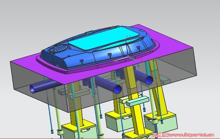

要有侧抽芯机构  斜顶的 零件产品。

把你的东西发上来吗,让大家做。
$ s0 @2 N# G( _% H! ^& h+ W, I* t这个好像最近的数控大赛就有,数控大赛演习题中有
发表于 2010-7-12 16:59:29 | 显示全部楼层 来自: 中国山东青岛
其中有x_t,prt文件

1# mcseven11
2 z' |% W: q2 f' o$ V这应该是一个MP5的上盖
Up_Cover.rar
739.7 KB, 下载次数: 4
发表于 2010-7-12 20:51:02 | 显示全部楼层 来自: 中国山东青岛
1# mcseven11
( y5 a, ?; H5 c$ x0 {0 u# T你再看看,合适不?

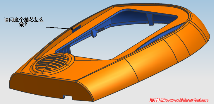

刚才看了下,能否请教下侧抽芯机构是不是图中的这个位置?请问滑块改如何做? 截图00.png 6# xuyuwei
发表于 2010-7-13 16:12:11 | 显示全部楼层 来自: 中国山东青岛
9# mcseven11
+ \% `" x$ c- w2 V' s3 p$ k1 ^5 x这个位置不需要侧抽芯吧!用网格补上就可以了 !如果你想做侧抽芯,要从内侧抽,用注塑模向导好像不太好做。尺寸定位不好调整。我没用侧抽芯,只做了四个斜顶!

这个斜顶不会做~~~能发个给我吗?谢谢了!!! 11# xuyuwei
 楼主| 发表于 2010-7-23 19:56:34 | 显示全部楼层 来自: 中国浙江台州
型芯表面是不规则~~而且以前也没接触过 凸台在内部的 不知道怎么做斜顶 求教~~~ 十分感谢!!!
