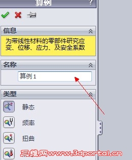

为什么2010有限元只有实体网格,没有混合网格、壳体网格等????????????????

从SW09开始有限元分析的网格与SW08版之前的不同:SW09可以在同一中算例添加任意形式的网格,而SW08在建立新算例时必须指定不能修改的网格
