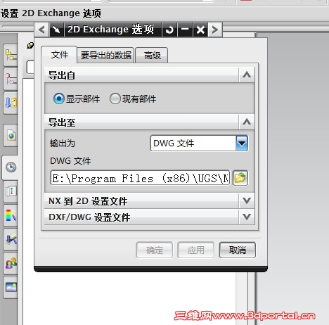

为什么我到三视图无法点确定?导出2D-exchange,确定按钮式灰色的。求解,不胜感激!

文件是否是空白的或者没有保存着进行啊……
发表于 2010-7-12 08:12:14 | 显示全部楼层 来自: 中国福建三明
把下面那个文件夹打开来看看,不行的话换个路径保存
发表于 2010-7-12 22:12:54 | 显示全部楼层 来自: 中国河北邯郸
选择要导出的目标体了吗?或者选择“导出现有部件”。
发表于 2010-7-14 08:43:21 | 显示全部楼层 来自: 中国辽宁沈阳
把文件先保存一下就可以了。
