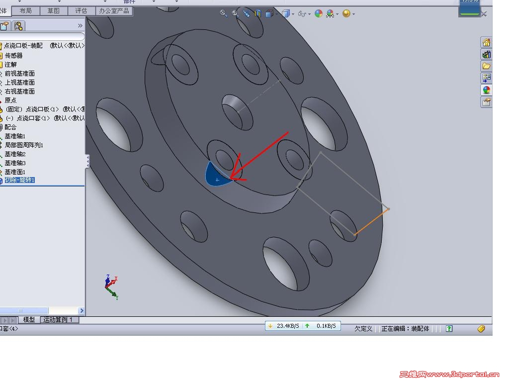

请问:装配体旋转切除操作后,要切掉的部分仍在,为什么?+ d1 r7 j' J1 C5 F  x
  q* c' M5 v& o4 J) c. k% S, }) s见下图,应怎样做才能切掉?

切除选项最下方要切除的零件里面看看有没有选到你要切的所有东西

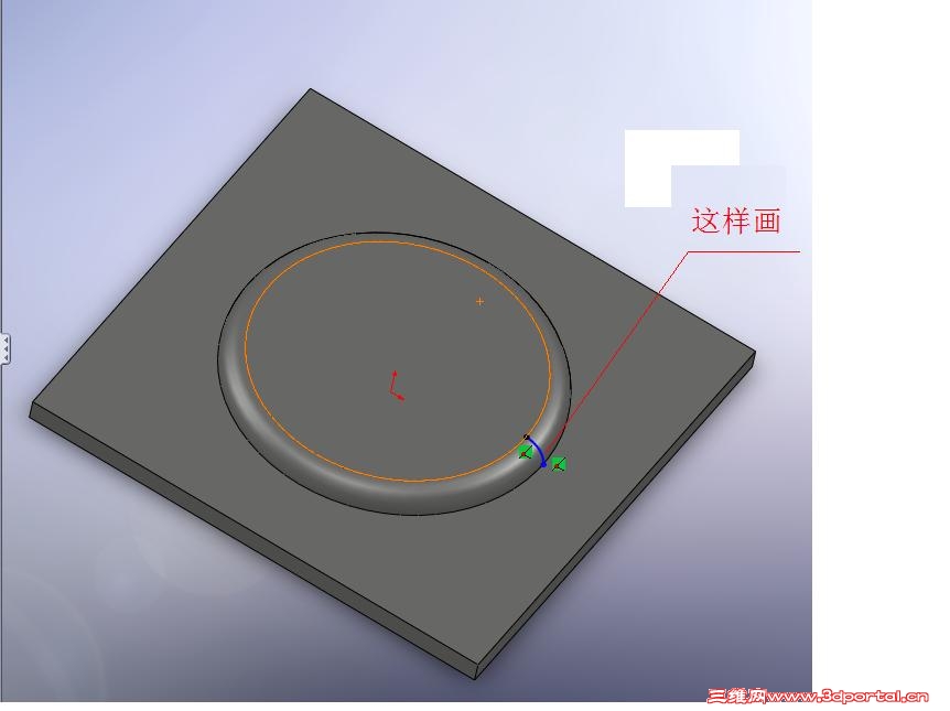

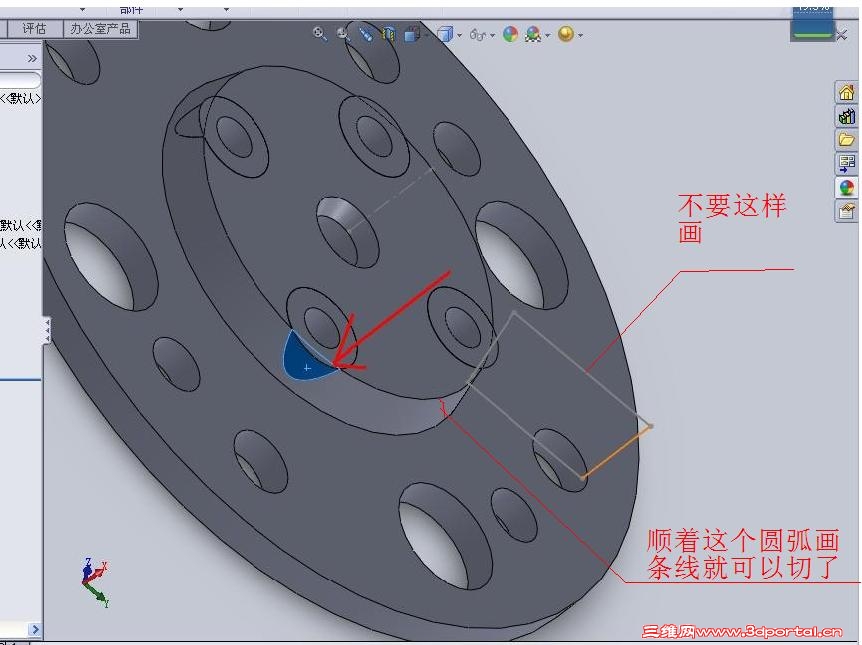

你的意思我不是很理解,我按我的理解说下吧,你在装配体里做切除命令切除后,你回到零件是不会表现出此特征的,你必须在零件里切除,才能在装配体里表现如果上图是零件的话,你可以检查一下,你切除草图有没有全部你要切除的东东。。。。你可以试试重画一下,大概如下 1.JPG 2.JPG

看一下切除特征范围是不是包含了你需要操作的零件
发表于 2010-7-13 15:03:48 | 显示全部楼层 来自: 中国北京
查一下,你的实体是不是有重叠的拉伸件?

这个我做过试验,SOLIDWORKS不能象PRO/E一样可以在装配体下切割,而能在零件图中反映出
