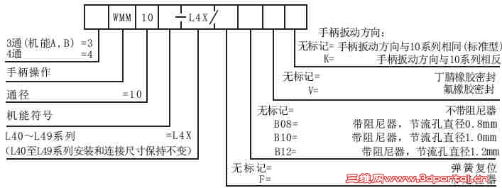

求救:请教大家 4WMM10T换向阀配什么样的安装底板?能不能买到?

与10通径底板相同

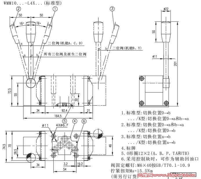

. |; @5 z* Z. i, Y+ C: gWMM10系列的换向阀配用底板为G66 /01/02、G67 /01/02、G534 /01/02均可,具体选那种需看油管连接螺纹的规格。
$ X$ O2 d* a% [9 i2 ^- O& r购买底板可与北京华德液压或其代理商联系。

D,E都是接回油口的(图中T口)
