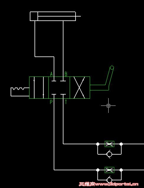

油缸是双作用活塞缸;按图纸安装好该液压系统后,扳动换向阀,油缸伸长工作;当换向过来时,油缸并未收缩,此时换向阀操纵力骤然增大,感觉钢球无法定位。我采用的是34SM-L10H-W手动换向阀,貌似有一外卸油口,有螺钉堵着没有接通。
% ]9 V9 V& R% a& a    我查询了有关换向阀的技术说明:外卸油口应直接回油箱。外卸油压一大,操作力增大,堵住外卸油口,则滑阀不能工作。' B3 [5 c2 h. ]2 b& v! L
    请问是什么原因引起的?是不是外卸油口的原因?应如何接液压系统?

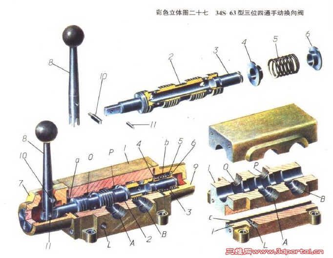

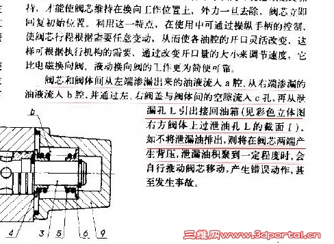

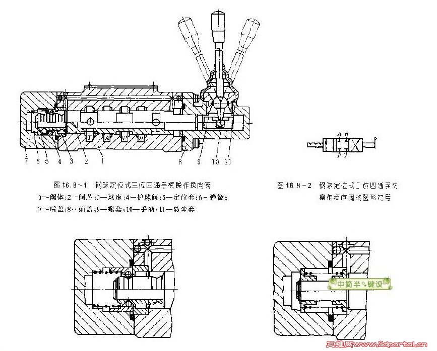

查阅了一下相关资料,根据该阀的典型结构,该阀有一个泄油口与阀芯两端的油腔相通,以便将通过滑阀间隙泄漏到阀芯两端油腔的油液排回油腔,以免影响阀的换向
9619 + 5 应助
发表于 2010-7-12 20:29:28 | 显示全部楼层 来自: 中国浙江杭州
查阅了手动阀彩图,尽管不是10通径的,但是一样有参考价值,L口要接回油箱,见我下面2个图

偶有个疑问:单向节流阀一般不都是接在换向阀与油缸之间的吗?
发表于 2010-7-13 08:23:38 | 显示全部楼层 来自: 中国浙江杭州
偶有个疑问:单向节流阀一般不都是接在换向阀与油缸之间的吗?- X  f4 y& m- n9 s' ~
sophiya010 发表于 2010-7-12 22:02 http://www.3dportal.cn/discuz/images/common/back.gif
是的,应该是放在阀后与油缸之间
