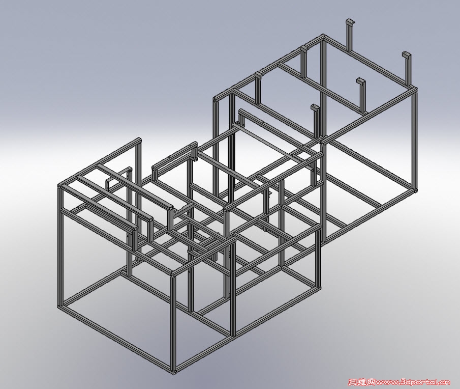

[求助] 帮忙出一张工程图

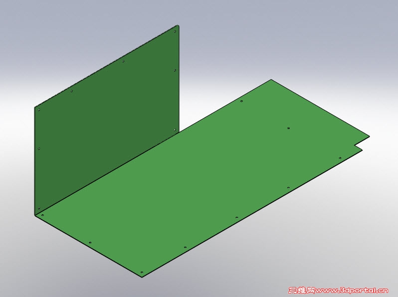

发表于 2010-7-12 13:29:30 | 显示全部楼层 来自: 中国浙江金华
管上的孔只要标注与X件配作就好了,不一定画出来!但最好把板件装配上出个总装图,板件上画孔。

请帮忙指点一下机架要如何出图呀,谢谢!
发表于 2010-7-13 13:03:38 | 显示全部楼层 来自: 中国北京
你可能是还要做装配吧,框架出图比较繁琐。要把每一件都表达清楚,不是一两分钟就完的,所以恐怕没有人会给你出图的。
发表于 2010-7-13 13:05:26 | 显示全部楼层 来自: 中国上海
( K8 n3 H$ q* l4 W
: f; {; @# `6 F0 u6 J" E 4# xf81519
2 b- z: Z  [% e' D画个几个视图,附上焊件材料清单,说明哪里用什么型号的方管,多长。9 @% ?% [9 v' s* w
然后对某些方管有加工孔或者有什么要求的,单出零件图。
发表于 2010-7-13 13:19:49 | 显示全部楼层 来自: 中国湖南长沙
你那框架图标上适当尺寸然后交给师傅做就是, / N! j( K  G" h
框架图也可以是工程图的
发表于 2010-7-13 13:38:45 | 显示全部楼层 来自: 中国江苏常州
框架的图纸可以用等轴测图作为辅助视图的,记得切边设置不可见哦
发表于 2010-7-13 13:41:59 | 显示全部楼层 来自: 中国北京
先做三视图,再做几个剖面图就行了,程序里有个用现有的图转工程图,试试就会了,不难的。
 楼主| 发表于 2010-7-13 15:22:17 | 显示全部楼层 来自: 中国浙江丽水
谢谢几位的意见,我好象明白了一点,是否可以分成几块来出图然后再拼装出张总图?当然清单是要列的了。

 楼主| 发表于 2010-7-15 15:12:01 | 显示全部楼层 来自: 中国浙江丽水
不用帮我出图了,我也知道这个要求太高了,大家都很忙,只给我讲讲机架如何出图才能让加工的人看得懂,比如分几个图出,出什么样的图等等,谢谢!
发表于 2010-7-15 15:53:50 | 显示全部楼层 来自: 中国北京
你这个之所以没人出是因为比较麻烦。
- W/ W9 o( Y" K- {+ R首先你自己要搞清楚工厂的要求。
: C+ N" ^1 J9 S* Z; X如果是正规大厂,那么有多少零件出多少图,所有零件上的孔、让料都要标示的清清楚楚!: C5 I% I- e- \7 ]( q* Z, D: v
之后还有焊接图等等。
3 |% P+ G9 J3 R( `% y5 a4 A  ^9 f; f6 A如果是专门的构件厂,那么按照6楼说的就可以了,这个我不是很清楚。
- J/ s5 R: ], P( ?1 p: `$ W如果是作坊,那么一张就够,而且你这个图也用不着,直接用单线代替,标上尺寸就可以啦,告诉他们用什么料,按图焊就成。不过一般你要跟着,否侧很容搞出4不像来;)
