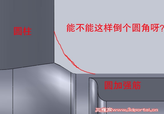

能不能两个面进行倒圆角呀?如图:

可以做加强筋但那样做不了倒角

依問題回答你 不行' c! n0 a' n7 j
你那邊都一個小R了還要在大R實在詭異

用扫描或放样做啊
 楼主| 发表于 2010-7-13 13:45:39 | 显示全部楼层 来自: 中国浙江温州
我是看一个实物进行画三维 的,就是搞不清楚怎么把那个圆角画上去。

要先倒大圆角后倒小圆角。两个面可以倒圆角,但是一般是用来倒两个面的完全圆角。

谢谢冰大指点,我就把圆角放在截面圆顶前面去了,圆角值可以随便更改了。
