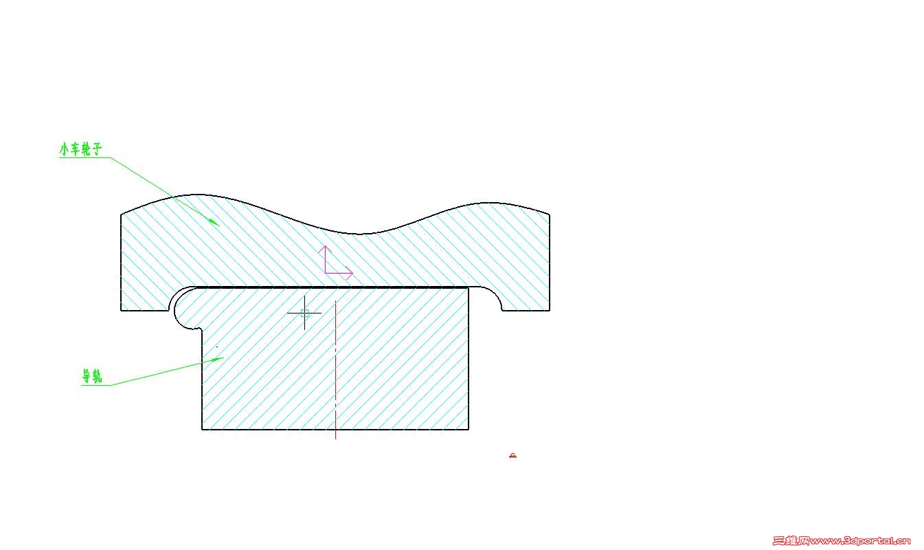

大家 看看这种情况是否是啃轨,行车导轨两内侧被轮子压成一个圆角了,而且轮子滚印主要在轨道内存而不是中间,小车行走时经常听见轮子与轨道的摩擦声音(主要部位是侧台和圆角与导轨摩擦),小车行走时轮子左右摆动是正常的,但为什么会这样,其他的却没有?请问什么原因造成的,是否会造成危险?厂家说这不是啃轨。行车是双梁10T的,货物从来没有超过5T

我最近刚刚做了台32吨 双流跨距18米的行车8 X# J" r+ X" ~) C! W% @; y$ v
你所画的图,是不是有误区哦,,, 钢轨本来就有圆角。。而且钢轨是U71Mn等耐磨钢,不可能啃咬那么严重吧。钢轨磨损不至于造成安全隐患!放心使用!!!

轮子没有问题,轨道是方钢的,没有圆角
