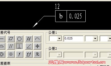

比如插入一个垂直度 出来的不是符号而是个b& H8 L0 a$ _$ V$ r) C7 \
其他公差代号也是如此 请问这算啥情况?
$ c! q4 @7 d0 r8 }2 G用的是CAXA电子图板2009迷你版 大小29M。。免破解免序列号
& P) b2 a9 G1 W/ B4 w6 H, k( H4 U是不是因为这个关系?望高人解答~谢谢~~

我的是2009R3版的没有出现你说的问题

字体的原因。
: E; L6 d; ]6 S6 V英文字体选“国标”。

请使用正式版(完整版),软件本身就存在缺陷,不要在缺陷上再缺陷。

把CAXA电子图板+ D. ]) M# ]* @$ z* N
机械版\Font下的所有字体文件复制到C:\Windows\
% L+ _* v6 |5 sFonts下,重新启动一下。就解决了。
