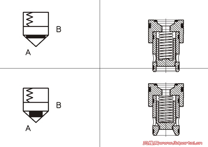

今天看力士乐的样本,发现二通插装阀有的阀芯带阻尼,有的阀芯不带阻尼,有一个疑问:带阻尼的阀芯和不带阻尼的阀芯在功能上有什么分别?还有:阻尼是如何实现的?是通过不同的阀芯结构吗?那么带阻尼的阀芯和不带阻尼的阀芯在结构上有什么分别啊?

楼主所指是阀芯上带有阻尼。这个阻尼不是打孔,相当于加长了阀芯的头部,并开有三角槽。目的是使阀芯在开启的过程中通流面积平缓过渡。

楼主所指是阀芯上带有阻尼。这个阻尼不是打孔,相当于加长了阀芯的头部,并开有三角槽。目的是使阀芯在开启的过程中通流面积平缓过渡。: @4 Q; F" r6 n, Q" F/ b" c% x
hanfulong 发表于 2010-7-13 03:31 PM http://www.3dportal.cn/discuz/images/common/back.gif
% F+ N4 d) e: v& L3 D* ~
7 D/ h) F1 S! s3 a1 }$ R
6楼正解。
* z' A: {9 N4 {4 g
6 r" F# x. |5 U) T5 E% v/ H  Q不过,它的具体意义还有更详细的解释吗?比如,哪一种功能(方向,压力)最好用带阻尼的,哪一种可以不用带阻尼的。

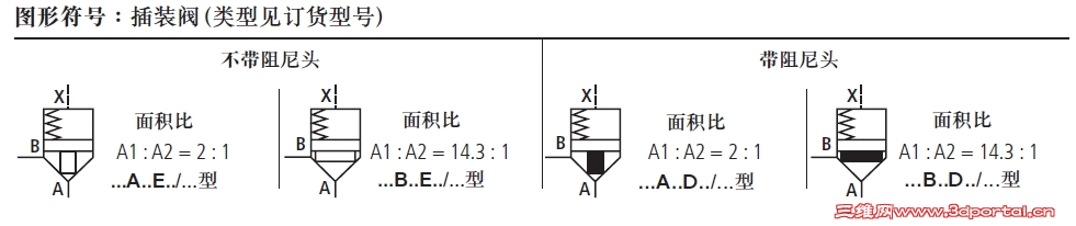

为了使问题更加清晰一点,我从力士乐的样本上截了一张图,请大家讨论一下,这张图里得插装阀带阻尼头和不带阻尼头在设计和使用上的  L. i+ X7 P4 i9 d# Q3 Z( s4 z
区别。另外,图中所示两种面积比在使用上又各有什么不同,设计选型时需要注意什么?
) D* R1 b2 X: X6 j0 a" ]欢迎大家踊跃讨论,这也是很好的学习机会。
" M0 w  J2 b, C/ m% v' w% A  Q# ]我在设计时遇到过这样的问题,问过周围的同时,都没有很满意的答复。参考过老外的图纸,也是没有很统一的设计和选型的思路。
发表于 2010-7-21 17:14:48 | 显示全部楼层 来自: 中国浙江台州
在截图的后两页上有参数对比,主要是开启反应时间和流量曲线的变化,如果系统对反应速度和冲击等要求很高的时候就需要区别选择,否则意义不大

这个是ATOS的逻辑插装阀截图。相对普通阀来说带阻尼,在阀芯关闭时使流量减小有一个过程,这样冲击较小。我认为这个阀芯是用于系统要求快关快开上的,在阀芯快关闭时才节流减少冲击。如果是使用盖板上的阻尼孔,关闭开启时间会有1S左右。 逻辑阀带节流.jpg

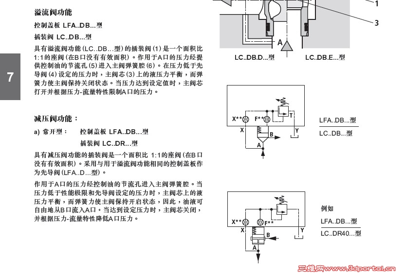

你说的不应该为阻尼,而是节流功能的二通插件,一般和节流功能盖板配合使用,可以组合成单向节流阀功能。/ a& {- p7 ]# f
    至于阻尼,有应用于方向功能的,主要是控制换向的速度,减少冲击。如果配以节流功能的插件效果会更加优秀。呵呵。4 c% `4 ?8 e, V9 y" Y/ S
    阻尼用于压力阀,比如先导式溢流阀,减压阀等,板式的和二通减压阀,溢流阀功能相同的道理。
