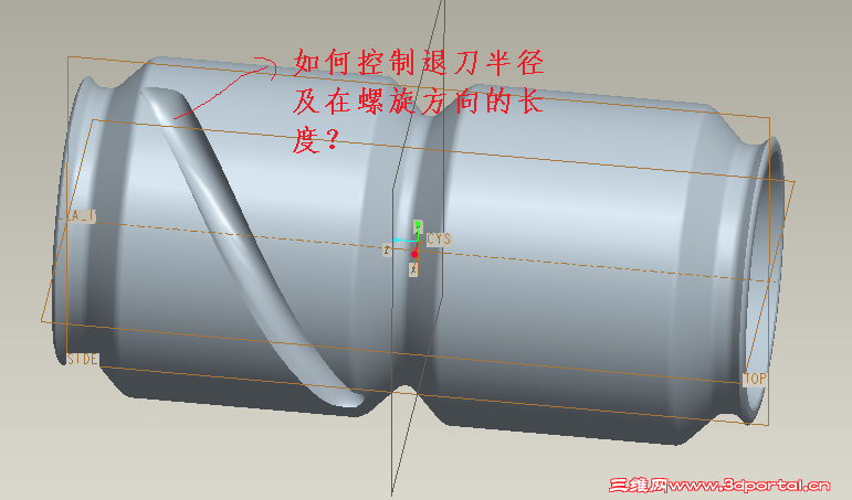

如图所示,怎么控制扫描轨迹的退刀半径及长度(在螺旋形方向上)?
$ l, {6 @+ |( E+ E
% d6 O* |  i) [8 q( x/ [  ]搜索了下论坛,没有相关的帖子,书上也没有找到解决的办法。

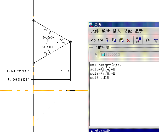

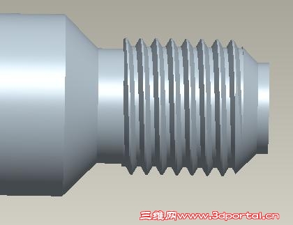

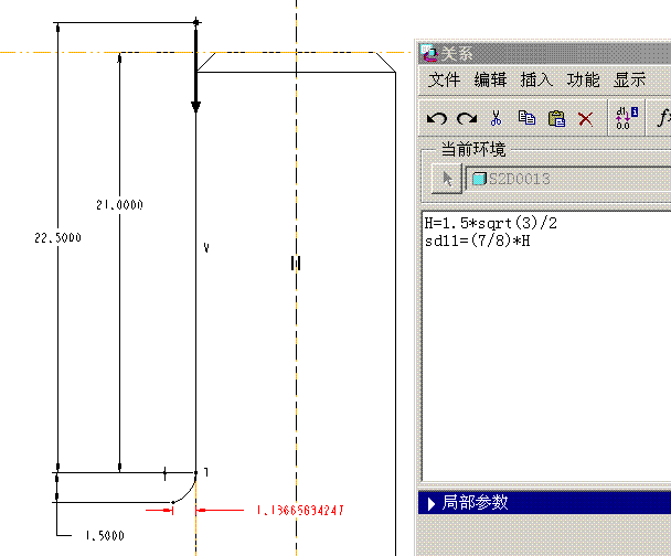

模拟螺纹的实际加工过程,我们通常应使用切除法生成螺纹。下图示例是做一个M10 x 1.5的普通螺纹。先做一个外径10的圆柱。然后用“螺旋扫描”生成切除特征,生成螺纹。螺旋扫描的轨迹如下图,轨迹由一直线段和一圆弧组成,直线段端点作为螺纹起点,它偏离螺钉端面一个螺距(这个距离可根据实际情况自行确定)。直线段在圆柱上长度为21,此为螺纹有效长度,圆弧部份的另一个端点轴向偏离共用端点1.5,此为不完全螺纹的长度,径向偏离共用端点一个螺牙高,用公式计算如下。收尾的关键即是这一个径向偏离,向圆柱的外部偏移一个螺牙高,正好扫描切除到轨迹终点时,刀具离开工件。  s" I" ?( y5 T; X3 K$ S
草绘截面,即螺牙形状,如下。标准的公制螺纹,其螺牙形状并非是个三角形,虽然实际加工中有直接用尖角车刀车出来的(当然也可画成三角形或者其它牙型)。下图数据按M10 x 1.5普通公制螺牙的形状绘出。绘完截面。生成的螺纹即自然带有比较符合加工实际的收尾。(不完全螺纹长度可根据实际情况调整)。
% F! o# l/ b( M3 n- C2 K3 f5 E; Z此法做成收尾如下。当然截面画成三角形的话,也是一样的。可以看到,收尾很自然,至于收尾部份的具体长度,可根据实际情况调整,并不一定用我这例子里的1.5

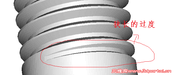

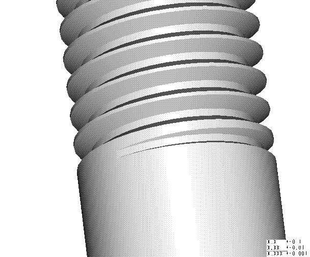

谢谢楼上的朋友一起讨论。2 o# E- q/ Z& P0 ]( x  s2 m
说的一点也没错,一般的螺纹收尾就靠那一径向偏离的圆弧,但这一圆弧所体现的是螺纹从底径至外径这一狭长的过度,如图:5 z$ M$ v3 f5 {* F: T7 V  L
9 ^" \& E" Q  b3 ?0 J& Y而我不是要这一狭长的过度,而是螺纹从底径到外径直接用以圆弧来过度,而且能够控制这一圆弧值的大小。
