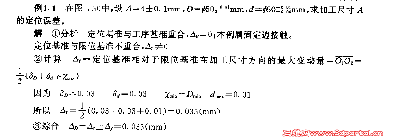

[求助] 关于(工装设计)一书上的困惑

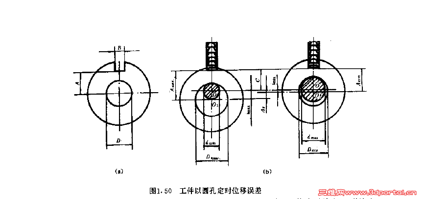

其中δd和δD是怎么计算的呢?

这是一个尺寸链的问题。搂主可以去看这方面的书。

δd和δD  能不能给我解释下计算过程呢?

δd是定位轴的公差,δD是定位孔的公差,这一个例子中的数据自己前后有矛盾,可能是有错误的。
