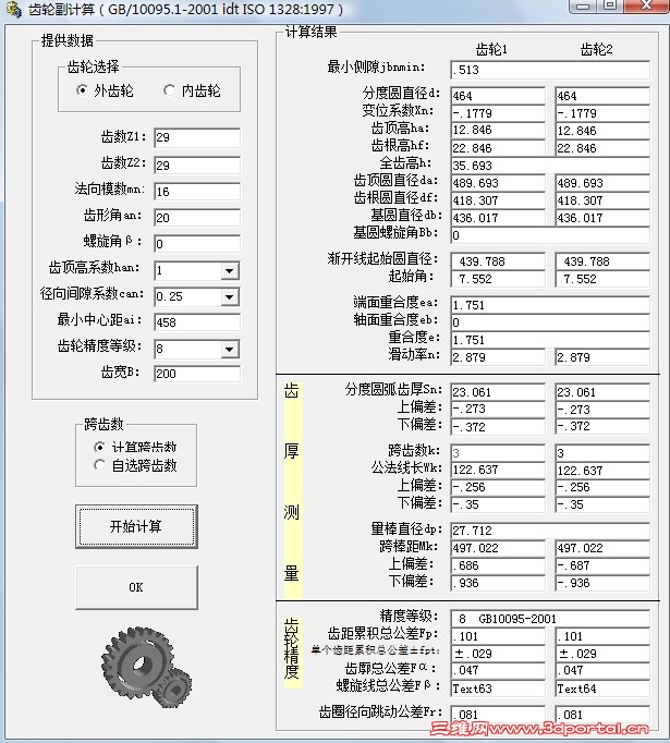

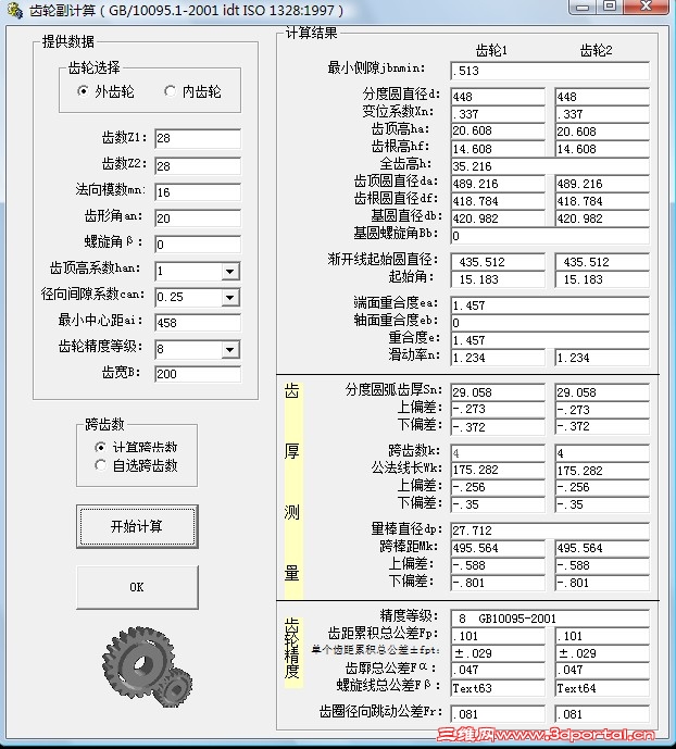

两轴中心距是458mm 两个齿轮速比1:1 现在用M=16 Z=28 两个变位系数如何去定比较好点?
发表于 2010-7-12 21:51:22 | 显示全部楼层 来自: 中国湖南岳阳

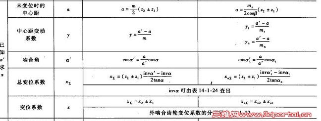

没有特殊要求时,一般取两齿变位系数相同。请参考设计手册。
 楼主| 发表于 2010-7-13 09:34:26 | 显示全部楼层 来自: 中国上海
这两个齿轮Z28根切感觉是不能用 的  那Z9这样设计没什么问题吧 大家帮我参考一下
